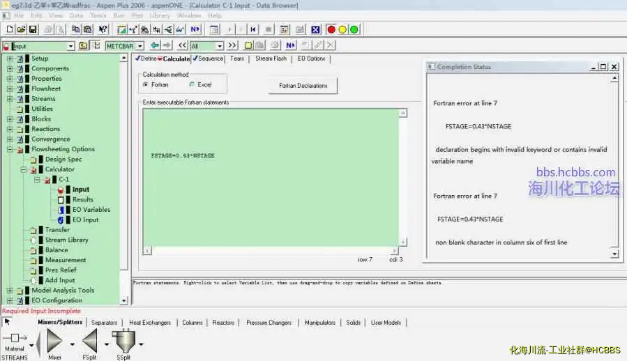

ASPEN中FORTRAN式子怎样正确地输入? 请看截图,总是提示错误

这明显不对么,=是赋值语句,只能赋值给一个变量,怎么能赋值给一个表达式呢

就附图这个例题,正确的做法是?请指教,谢谢!  详情 回复 发表于 2017-2-23 14:21

书上不是写FSTAGE=0.43*NSTAGE么,你给的图是FEED-STAGE=0.43*NSTAGE

是这样的,附图  详情 回复 发表于 2017-2-24 09:28

左端起空6格,第七列开始写代码

已解决,看了例题,谢谢!  详情 回复 发表于 2017-2-24 14:49

如何解决的?我也正算这个例题,怎么都不通过。。我是按第7列写的这个公式啊,为啥不通过?我用的是11.1最老的版本,求指教!

我也是这么做的,但是就是不通过,红灯。不知道哪错了。前面分别定义了FSTAGE和NSTAGE两个变量啦。

贴图看下或者上传下文件
