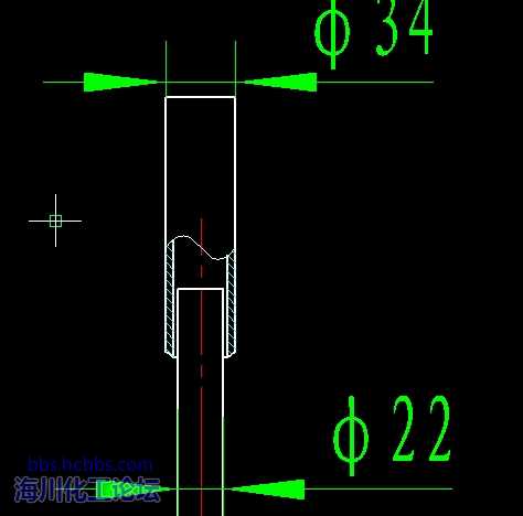

像这种DN15和DN25的管子, 现场连接, 有木有类似卡套的连接件,先套在DN25的管子上 然后把DN15的连接好?工作压力按2.5mpa吧

不同管径的管子连接 直管对焊的用同心异径管或偏心异径管,标准SH/T3408 GB/T12459 GB/T13401 ASME B16.9小管用承插焊或者螺纹管件连接 用异径管箍,标准用SH/T3410、GB/T14383、ASME B16.10等。你给的图上这种就可以异径管箍 参考前面说的标准,是常用管件,这个压力用螺纹的密封不行 用承插焊的比较好,异径双承口管箍,根据管子的壁厚选择下合适的等级行了 如果管子壁厚≤SCH80 就用CL3000的 SCH160用CL6000的 XXS用CL9000的。

2.5mpa只能焊接异径短节
发表于 2017-2-3 14:23:17
LS说的用异径卡箍也行吧  详情 回复 发表于 2017-2-3 15:06

LS说的用异径管箍也行吧

异径短节跟管子的作用一样,都是平口的 不是承口的。用管子用过管箍就可以 如果用异径短节 两端还得加承插焊管件 例如同径的管箍或弯头之类的。这个压力用异径管箍肯定没问题 再高的压力也用过

25公斤压力还是选用大小头焊接,

这么小管径 壁厚小了 用异径管(大小头)焊接 很容易焊透。

压力高 ,不适合抱箍
