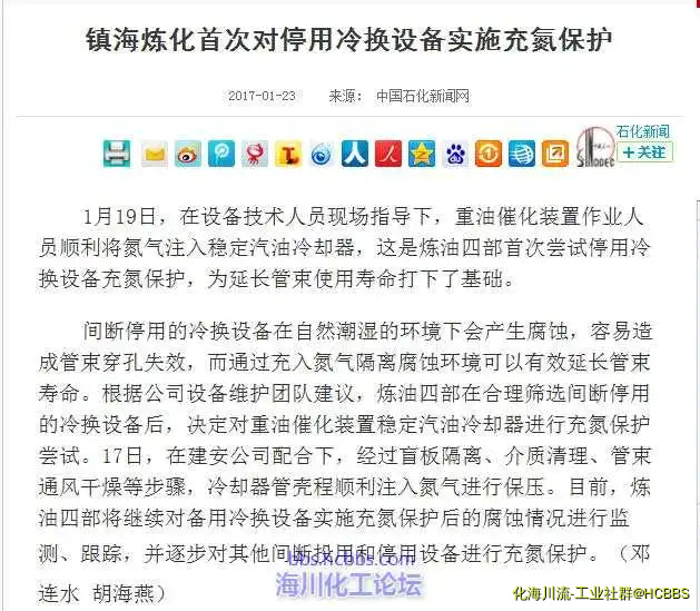

间断停用的冷换设备在自然潮湿的环境下会产生腐蚀,容易造成管束穿孔失效,而通过充入氮气隔离腐蚀环境可以有效延长管束寿命。

充,保证压力。低于要求,补充

单个设备我们没有,整套装置退料检修后封孔后长期不开工时我们也会氮气保护。

蒸汽系统在不用的时候会充入仪表风或者氮气保护

干燥氮气微正压,防止水汽氧气进入可有效减少腐蚀损害

库房内长期储存的设备需要氮气保护,电机的加热器需要通电,防止电机受潮
