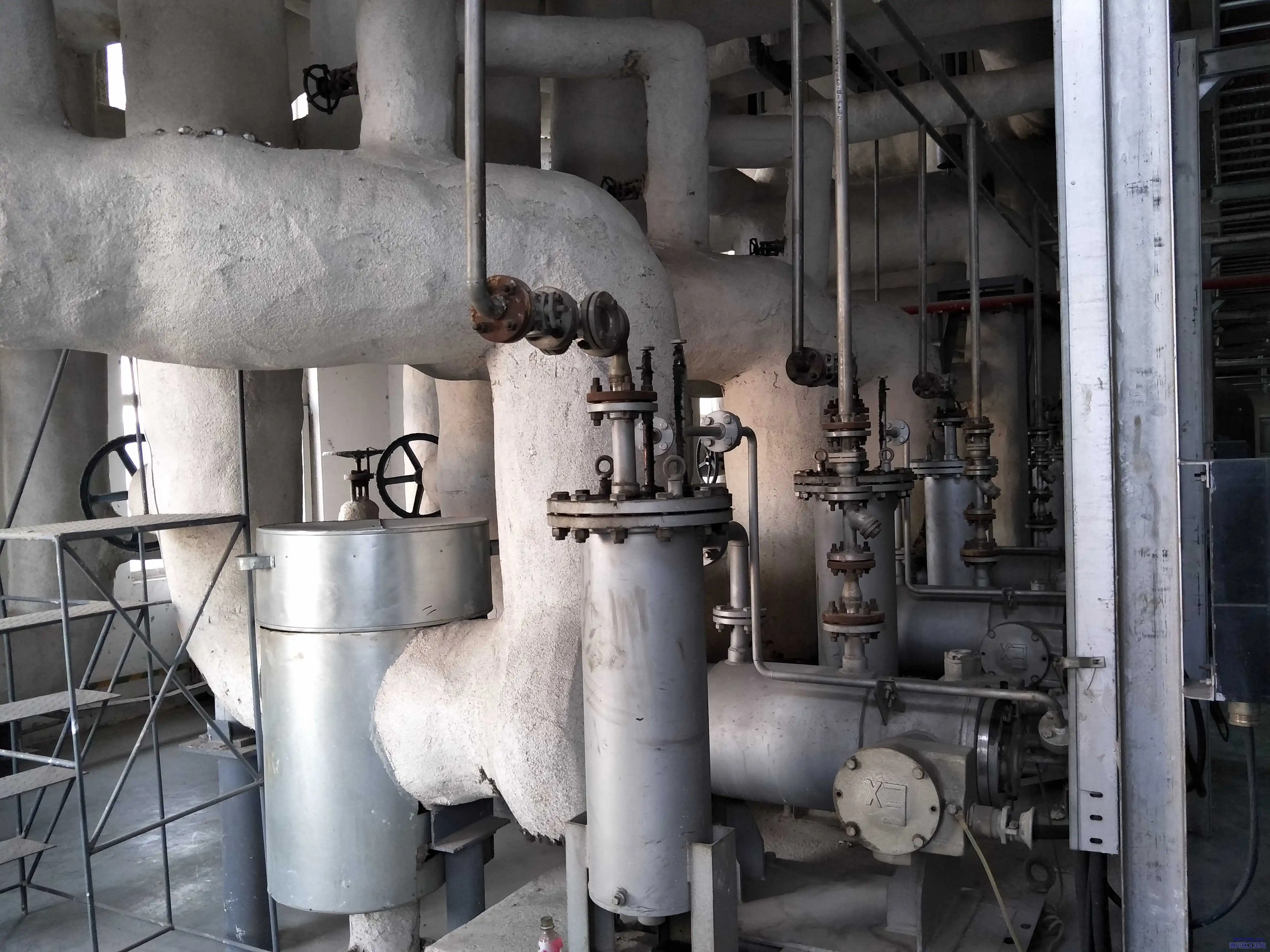

各位同仁,帮我分析一下热媒泵出口这样配管是不是有问题?个人觉得应该有导向装置

是不是只能上下消除热应力呢?

这种保温看上去很奇怪啊

没看明白,图中管线布置和走向。外层的是保温膏,浇筑料。高温媒介基本都需这么做!

具体要看应力分析报告,出口就一个弯头,限位比较困难。

屏蔽泵,出口带保温的,看不出来想问的是哪方面的问题?

我是想问泵的出口时不是应该有限制方向的应力消除,一般只能上下消除应力,在泵的出口前后能消除吗?
