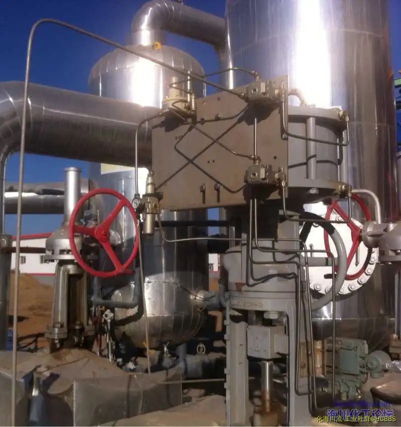

现场一个气关阀,气路如图所示,要增加一个储气罐(气容),应该配管怎么配?求详细说明

储罐出口接到P上
发表于 2017-1-23 11:08:29
加P上加止逆阀要重新配管,我想问的是能不能在那几个气动阀的排气孔上加上  详情 回复 发表于 2017-1-24 10:28

布列瑟农57楼主 VIP会员 VIP会员 | 显示全部楼层       最后访问IP浙江省
jcicwht 发表于 2017-1-23 11:08
储罐出口接到P上
发表于 2017-1-24 10:28:55
更正一下,气开阀

哈达VIP会员 VIP会员 | 显示全部楼层       最后访问IP内蒙古自治区
加在减压阀支路前面,储气罐前的止回阀也加在支路上,这样就不影响保位阀故障动作。
