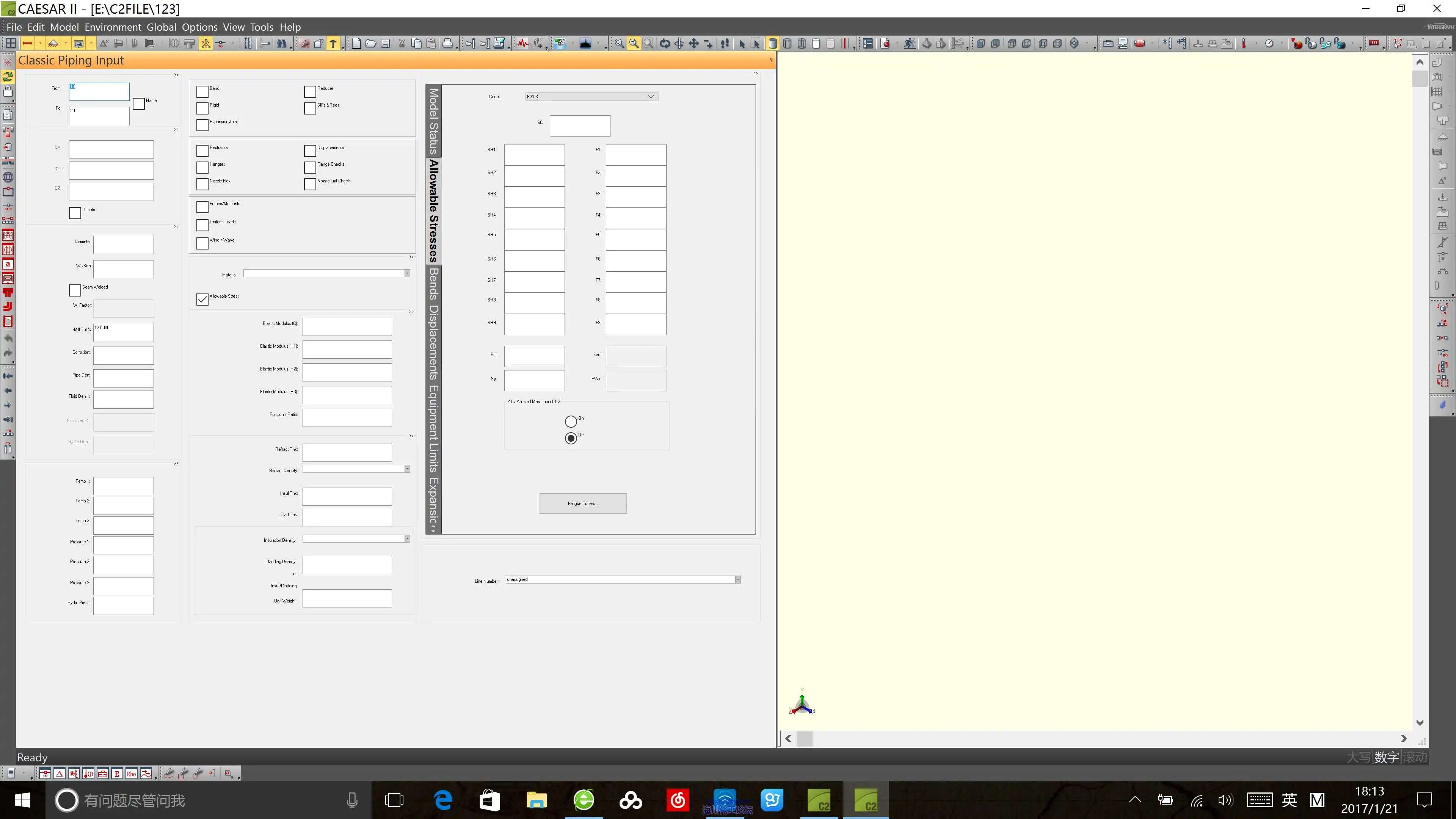

因为工作需要购买了一台4K分辨率的新电脑,兴冲冲的装上caesarii2106后发现字太小了。。。
简直要看瞎,调整了设置中的图标和字体都不行(见附图)。。。
请问各位有没有办法把字体调整得至少能分辨啊。。。

桌面—鼠标右键——显示设置——[更改文本、应用和其他项目的大小]——调为125%。
控制面板—— 外观和个性化——  显示—— 高级显示选项——标题栏、图标等等所有系统字体 慢慢改

win里面的设置都改了。。。感觉caesar不支持windows的那个缩放,只和分辨率有关系。

看看别的软件是不是也这样?系统里改不了就比较麻烦了
