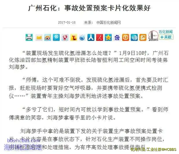

在一个企业新闻里边看到的:
装置生产事故预案处置卡片。卡片内容是在事故状态下,针对石化生产装置不同操作岗位,明确标准程序和处理措施,为有序高效处理事故提供指引。
    该卡片以简易流程图或是示范图片为主,以通俗易懂的文字、严谨直接的流程操作步骤,让岗位人员在紧急的情况下,能够快速、准确地明白自己“该做什么”、“怎么去做”、“如何做好”,可谓是“麻雀虽小,五脏俱全”。
