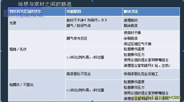

应该是比例失调吧

不止这些。

个人意见:可能原料发潮或者喷涂过快或过厚

比例失调占一部分!

和厚度没有关系!

聚氨酯专用分子筛活化粉,具有很好的分散性和快速吸附能力,可以作为具有选择性吸附的吸附剂直接应用在生产中,有效地去除物料中的微量水分和其他杂质,避免产生气泡,延长使用期限,被大量应用于聚氨酯聚合体的生产中。
