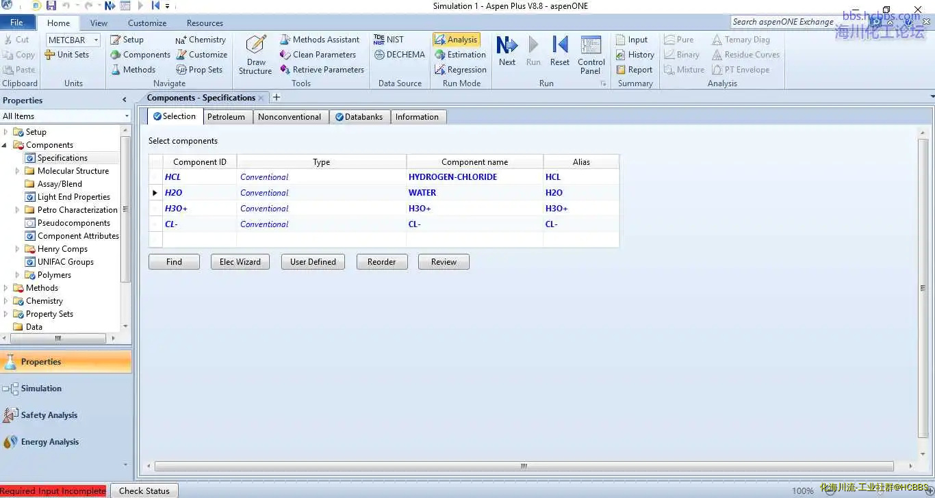

请教各位,如图所示,最后不收敛如何处理呢?我想模拟HCl的露点,因为干燥氯化氢遇到水会生成盐酸。谢谢各位。

把亨利组分删了,就可以收敛了,温度为141℃。

嗯,我把亨利组分删了,得出的结果是124.1℃。谢谢您!

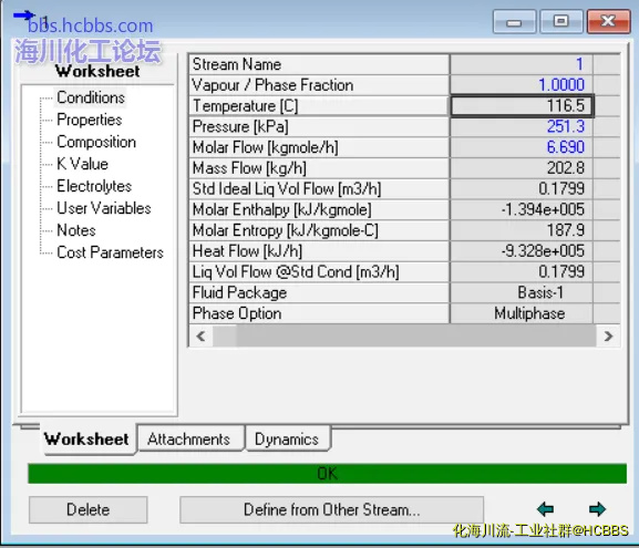

谢谢5老师,您用的是hysys软件模拟的,看来我的结果和您的比较接近。之前您也帮我模拟过,不过那个结果是130多℃。请您查阅附件。谢谢您!
