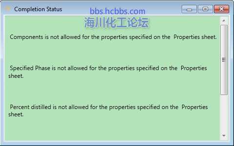

用Aspen property计算粘度,出现如下提示。
见图。
说是组分不被所选物性许用!
请高手帮忙!
谢谢!!

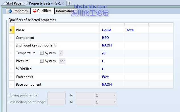

tdl522VIP会员 VIP会员 | 显示全部楼层       最后访问IP浙江省
除相态外均删除

其他的东西根本没法删除啊,请问怎么操作啊,请恕我小白。。。 谢谢。。。  详情 回复 发表于 2017-1-11 09:17
谢谢。。。

sean@VIP会员 VIP会员 | 显示全部楼层       最后访问IP河南省
方法1.重建这个模型,按楼上方法;方法2,做个简单过程来模拟。

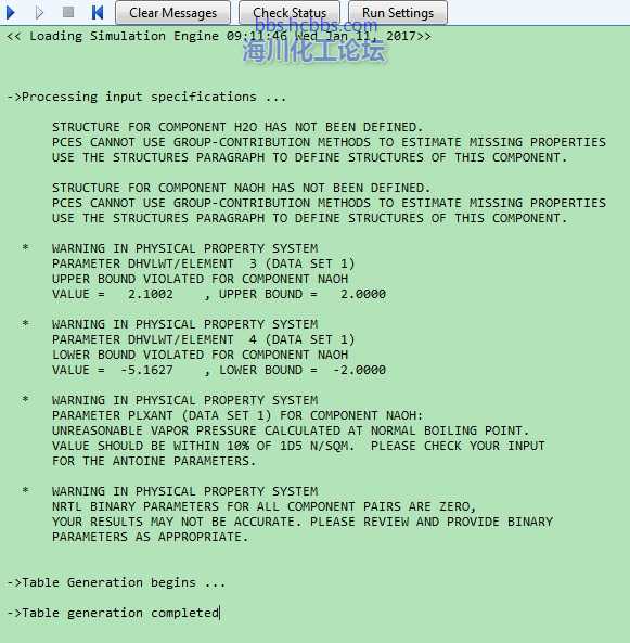

计算倒是搞定的,但现在运行出现了问题,说是我的H2O和NaOH组分都没定义,还说NRTL物性方法不适用。。。 ->Processing input specifications ... STRUCTURE FOR COMPONENT H2O HAS NOT BEEN DEFINED.  详情 回复 发表于 2017-1-11 10:02
      PCES CANNOT USE GROUP-CONTRIBUTION METHODS TO ESTIMATE MISSING PROPERTIES
      USE THE STRUCTURES PARAGRAPH TO DEFINE STRUCTURES OF THIS COMPONENT.
      STRUCTURE FOR COMPONENT NAOH HAS NOT BEEN DEFINED.
  *   WARNING IN PHYSICAL PROPERTY SYSTEM
      PARAMETER DHVLWT/ELEMENT  3 (DATA SET 1)
      UPPER BOUND VIOLATED FOR COMPONENT NAOH
      VALUE =   2.1002    , UPPER BOUND =   2.0000
      PARAMETER DHVLWT/ELEMENT  4 (DATA SET 1)
      LOWER BOUND VIOLATED FOR COMPONENT NAOH
      VALUE =  -5.1627    , LOWER BOUND =  -2.0000
      PARAMETER PLXANT (DATA SET 1) FOR COMPONENT NAOH:
      UNREASONABLE VAPOR PRESSURE CALCULATED AT NORMAL BOILING POINT.
      VALUE SHOULD BE WITHIN 10% OF 1D5 N/SQM.  PLEASE CHECK YOUR INPUT
      FOR THE ANTOINE PARAMETERS.
      NRTL BINARY PARAMETERS FOR ALL COMPONENT PAIRS ARE ZERO,
      YOUR RESULTS MAY NOT BE ACCURATE. PLEASE REVIEW AND PROVIDE BINARY
      PARAMETERS AS APPROPRIATE.
->Table Generation begins ...
->Table generation completed
谢谢了。。。
你用的哪个版本?   建立个小流程来模拟,物性方法用ELECNRTL。看你文件就是碱液,这个粘度可从文献查询到。

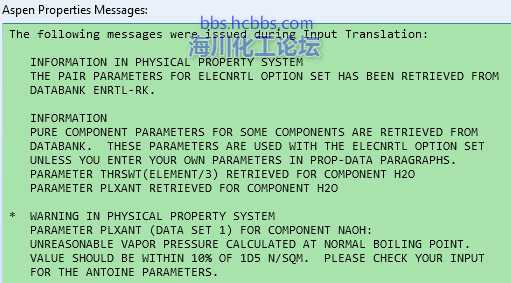

很奇怪,ASPEN为什么没让我输入各组分的比例呢?!我运行了下,又提示我说有warning! 见图。  详情 回复 发表于 2017-1-12 17:37
见图。
照我说的做,没警告。
