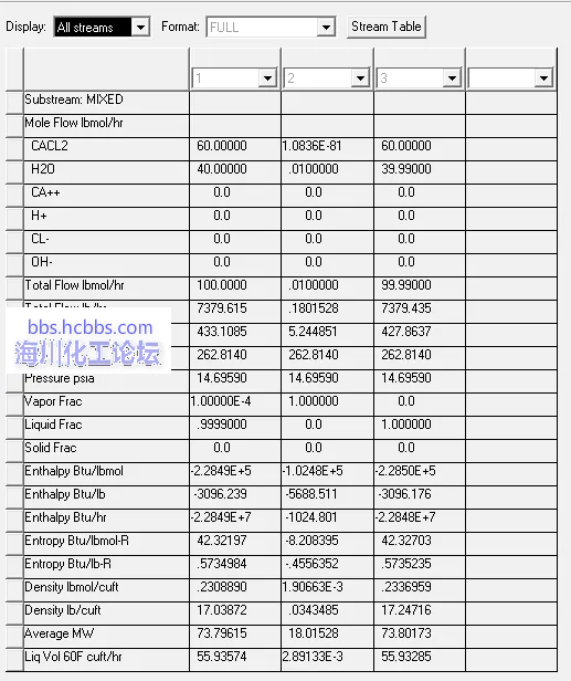

请问我用闪蒸模拟氯化钙溶液的沸点可以吗?
2.7K |11
liudi0317VIP会员 VIP会员 | 显示全部楼层 |阅读模式       最后访问IP天津市
我试了一下60%的氯化钙溶液,常压,不知道下图中的温度是它的沸点吗?

liudi0317楼主 VIP会员 VIP会员 | 显示全部楼层       最后访问IP天津市
这个图
发表于 2017-1-10 09:46:45
可以认为第一个气泡产生的温度,后面随着盐溶度上升,温度也越来越高  详情 回复 发表于 2017-1-10 13:03

woshisizhuzhuVIP会员 VIP会员 | 显示全部楼层       最后访问IP浙江省
小伙子,好好读读书,混合物是没有沸点的
发表于 2017-1-10 10:30:17
看样子您懂得很多,那请问aspen能模拟不同压力下“盐溶液沸腾时的温度”吗?  详情 回复 发表于 2017-1-12 10:41
woshisizhuzhu 发表于 2017-1-10 10:30
小伙子,好好读读书,混合物是没有沸点的
1、能
2、你的这个东西,沸腾会从100多度,到盐的熔点。
3、谁知道特马准不准。
这么弄纯属没事找事瞎折腾,有哪个闲工夫,看看电解质的物理模型,自己把原理弄明白实在点。
发表于 2017-1-12 10:52:34
因为加压的实验目前没有找到合适的仪器做,所以想先用软件模拟看看2~3个大气压下,盐溶液会多少度沸腾,误差不太大我觉得就可以  详情 回复 发表于 2017-1-12 11:14
woshisizhuzhu 发表于 2017-1-12 10:52
1、能
3、谁知道特马准不准。
你爱做就做呗,反正我觉着没意思。尤其是电解质的热力学模型参数,我是觉着不靠谱

hswang2VIP会员 VIP会员 | 显示全部楼层       最后访问IP美国
泡点的定义是液体混合物开始沸腾(出现第一个汽泡时)的温度。又叫做始沸点。所以低于沸点。
泡点随液相组成和压力而变。在恒压下加热的过程中,出现第一个气泡时的温度,也就是一定组成的液体在一定压力下与蒸气达到汽液平衡时的温度。对于纯化合物,泡点=沸点=露点。
