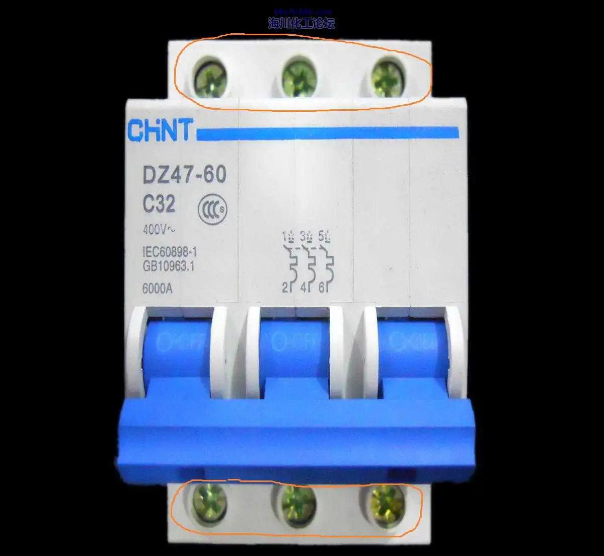

空开进线和出现压线螺丝处有没有防护罩(类似于漏电保护开关底部的防护罩),防止误碰触电?若有这样的护罩,开关出厂时带吗?

673799586VIP会员 VIP会员 | 显示全部楼层       最后访问IP山东省
感觉没必要吧,因为这些开关很少直接在外面使用的

小sssVIP会员 VIP会员 | 显示全部楼层       最后访问IP山东省
应该是没有,没见过有防护的,我一般都会用绝缘胶带粘上,确实挺危险的。

是没有看到,但是有一种待线槽的,只用于跨接用,出线就没有了.你的考虑会对商家来说,是一种商机!

daochuqqVIP会员 VIP会员 | 显示全部楼层       最后访问IP河北省
这种开关 不是明装使用的 照明开关箱都是开关棒漏在外名  配电盘内使用也有防护罩 不过大部分都不使用

zhang407511772VIP会员 VIP会员 化海川流M | 显示全部楼层       最后访问IP中国
有一种跨接用的长条形胶条,内部跨接。其他的都是直接外露的,可以用胶带在端子外粘合上。

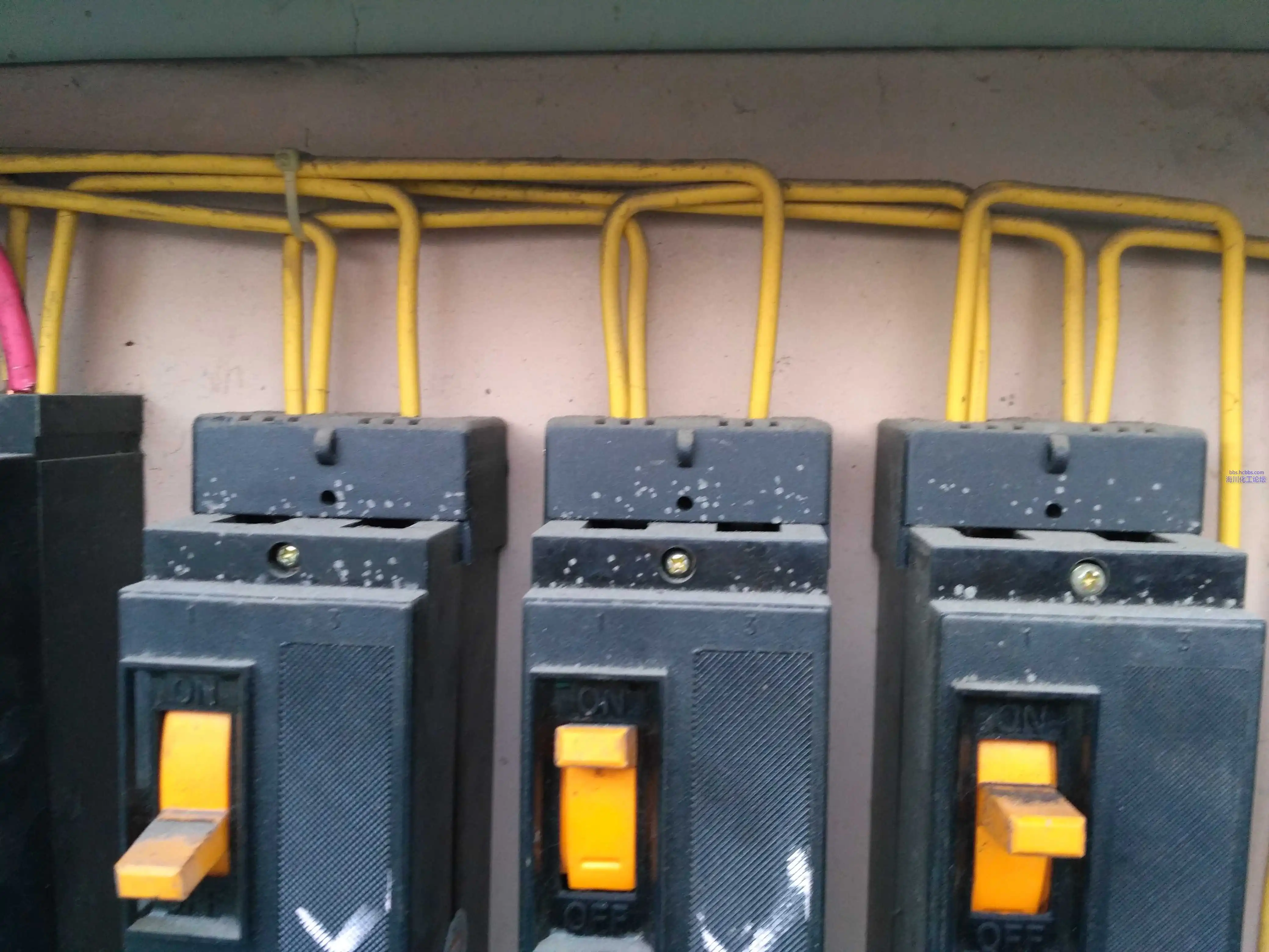

灰色轨迹01楼主 VIP会员 VIP会员 | 显示全部楼层       最后访问IP江苏省
大家看看这个老款的断路器,接线柱上就有防护罩。
发表于 2017-1-17 18:46:01
qb655VIP会员 VIP会员 | 显示全部楼层       最后访问IP安徽省
老款的是断路器,用于配电线路使用,进出线端配防护罩。而DZ47这种,属于微型断路器,主要用于照明等室内配电设施。一般用于楼房时,多个微断为一组,外面自带配电箱。平时,只是开关把手露在外面,相对安全一些,不需要在接线端处装防护罩。
发表于 2017-1-17 22:12:57

啊哈,这位海友好!通常来说,这种型号的微型断路器不单独安装的,基本安装于箱体或柜内,一般可不用考虑防护盖!但若是单独安装于无保护外壳时,则建议采取一定安全防护措施,防止误触误碰;或是采购元器件,单独提出技术要求,很多供应商是可以满足该要求的。
