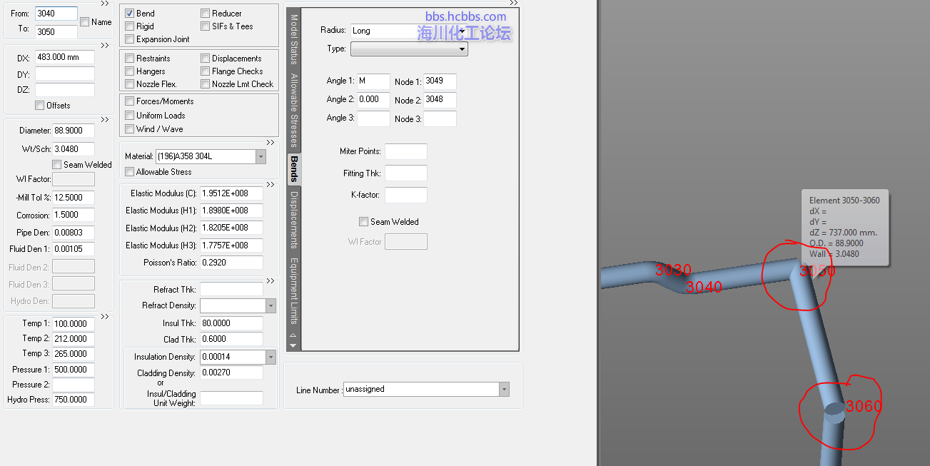

管道模型是先前建好的,修改后怎么不现实弯头?请看附件!(初学者)

你从3030点处的弯头重新取消了再点上,然后再点3040点取消了再重新点上,有时候是因为你改变模型系统识别出了问题或者就是系统自动生成的弯头处的点被之后的节点元件占用了,你取消了再点开会自动重新分配弯头处的节点
