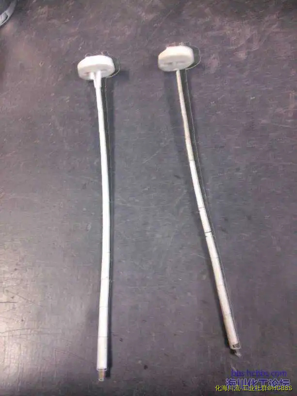

[讨论] 如何判断两支热电偶的分度号?

我的名片nmgsblVIP会员 VIP会员 | 显示全部楼层       最后访问IP新疆维吾尔自治区
同时放到开水里测量电压值,查对照表判断

wxdwxd365VIP会员 VIP会员 | 显示全部楼层       最后访问IP山东省
nmgsbl 发表于 2017-1-3 17:01
同时放到开水里测量电压值,查对照表判断
好办法

cubelVIP会员 VIP会员 | 显示全部楼层       最后访问IP甘肃省
左面的这个好像头部都被切开了?国内长这样的,很大希望是K型的,因为便宜。
不能蒙哦

lmy228VIP会员 VIP会员 | 显示全部楼层       最后访问IP浙江省
同时放到开水里测量电压值,查对照表判断
同意,直观

yiyang0379VIP会员 VIP会员 | 显示全部楼层       最后访问IP江苏省
这个不能蒙。要拿数据说话,查分度表,对型号。不过最常用的还是K型,S一般做标准用。
