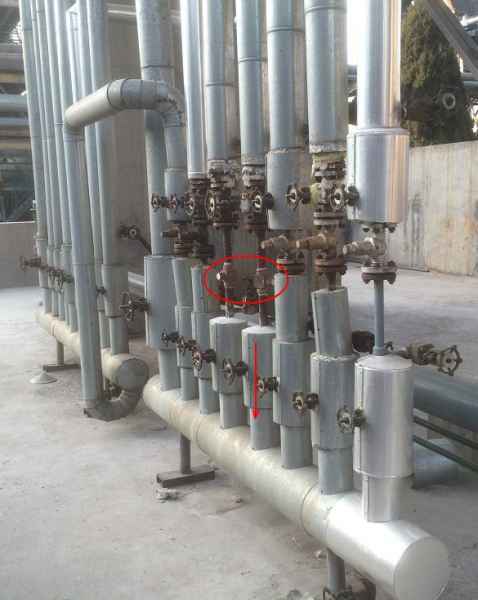

圆盘式疏水阀能安装在立管上吗?   圆盘式疏水阀应该是热动力型疏水阀,在SH/T3012中说要水平安装

可以,在我们曾经的现场就有。

圆盘式疏水阀应该是热动力型疏水阀,在SH/T3012中怎么说要水平安装

圆盘的热动力疏水器我拆开过,其圆盘还是一块比较厚的金属片的,不是因为看到在垂直管道上有实用的,我也感觉应该是只能用在水平的管道上(在水平管道上应该是更为合理)。 从2002年我们发现双金属的疏水器(恒温的  详情 回复 发表于 2015-12-31 15:52
从2002年我们发现双金属的疏水器(恒温的,排水温度可调)好用以后,我们车间不下200个伴热疏水点几乎全部用上了双金属的疏水器,个别的是直筒式的恒温疏水器,现场找了一圈,总算还有两个圆盘的,都在立管上(密闭疏水的)。

根据《石油化工装置工艺管道安装设计手册 第二篇 管道器材》 第四章第四节蒸汽疏水阀,属于热动力形的圆盘式疏水阀安装可自由角度,孔板式疏水阀只限水平安装,与SH/T3012中”热动力形疏水阀应水平安装“不一致,建议:设计时,圆盘式疏水阀尽可能水平安装。
