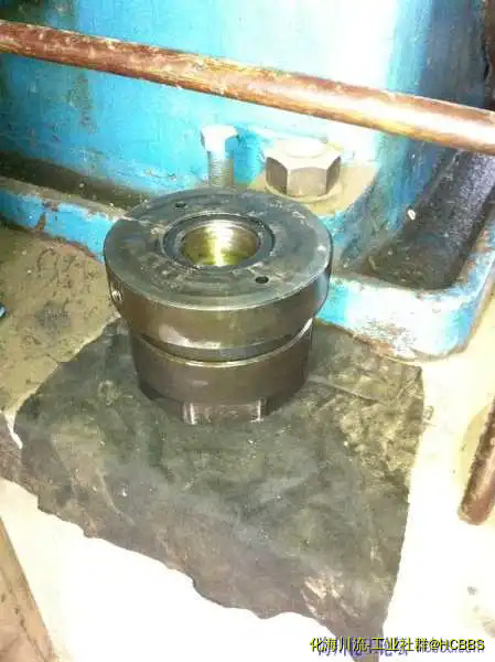

单位往复式压缩机液压螺母顺坏,想知道液压螺母内部结构图,海友们你们谁有,请分享一下。万分感谢了。

厂家、品牌、型号什么的说明一下,会更容易找到答案啊  发表于 2014-12-31 10:30

回正青春:这个真没有,让我的听众们来帮忙吧!

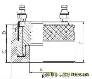

看你的照片,液压螺母有点像下面的这种形式的结构图:

大哥你修好了没有,我们这个东西和你发的一样,但是安装时发现液压拉伸器不能在打压时抱到螺纹后面的受力位置,导致每次打压时受力部位为活塞杆螺母,甚为困惑,忘答疑解惑
