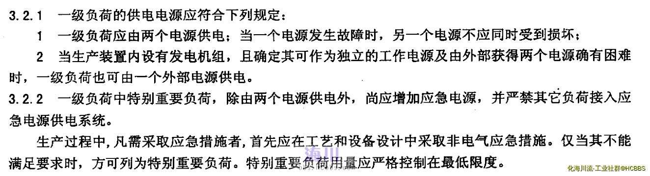

一级负荷对供电电源的要求:要求应有两个供电电源供电,当一个电源发生故障时,另一个电源不至于同时受到损坏。
对于一级负荷中特别重要的负荷,除上述两个电源外,还要求增设应急电源。
你的情况应不符合标准,应发电机属于应急电源不属于常用供电电源。故不符合一级负荷标准。

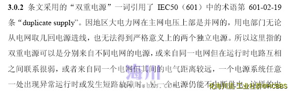

不同意二楼意见,一级负荷要求双电源供电。柴发可以作为第二个电源,只有柴发的启动时间满足停电后切换时间要求即可。双电源可以一用一备,也可以同时工作。
详见GB50052-2009条文说明

一路市电,一路发电机机组作为备用电源,完全可以,我给上传规范:
发表于 2013-3-29 09:46:23
谢谢说明!
请问是哪个规范啊
