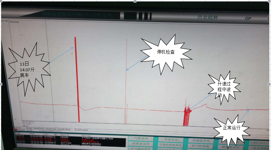

压缩机轴承温度出现如下指示,导致压缩机跳车。而仪表专业检查后告诉我,所有接线一切正常,
但是跳车绝对是有原因的,请高手前辈大侠们指点

看前面一段趋势,像是轴承出故障了。。。后面的跳动是超量程?

振动高吗,可能油膜被破坏了,也可能电缆破损短路了

1、估计你的是往复式压缩机
2、接线有不良的地方,不是说一定是外接线,有可能是热电阻的内部阻丝有不好的地方,或系统内其他元气件有故障。
3、这种趋势正常是不会出现的,一定是故障状态
发表于 2017-12-12 01:35:11
压缩机不光有轴温,一般还有位移及震动,要配合来看

远传仪表有问题呀!

第一,轴承温度联锁可以改成报警,这个没必要,温度是比较缓慢的,不像位移;
第二,仪表专业抑制干扰的工作都好了吗,不是说线接对了就可以了,要有抑制电磁干扰和静电干扰的措施,估计仪表专业不懂这个。
发表于 2017-12-12 11:45:12

模拟量滤波处理,加连锁延时,强制润滑油里有没有气,抓轴承振动比温度来的靠谱

看趋势应该仪表这边有问题。实际温度不可能快速波动。最简单就是换个温度传感器试试。

仪表在推卸责任,趋势图都在这了,仪表在狡辩,初步判断是热电阻接线端子震动引起线头松动

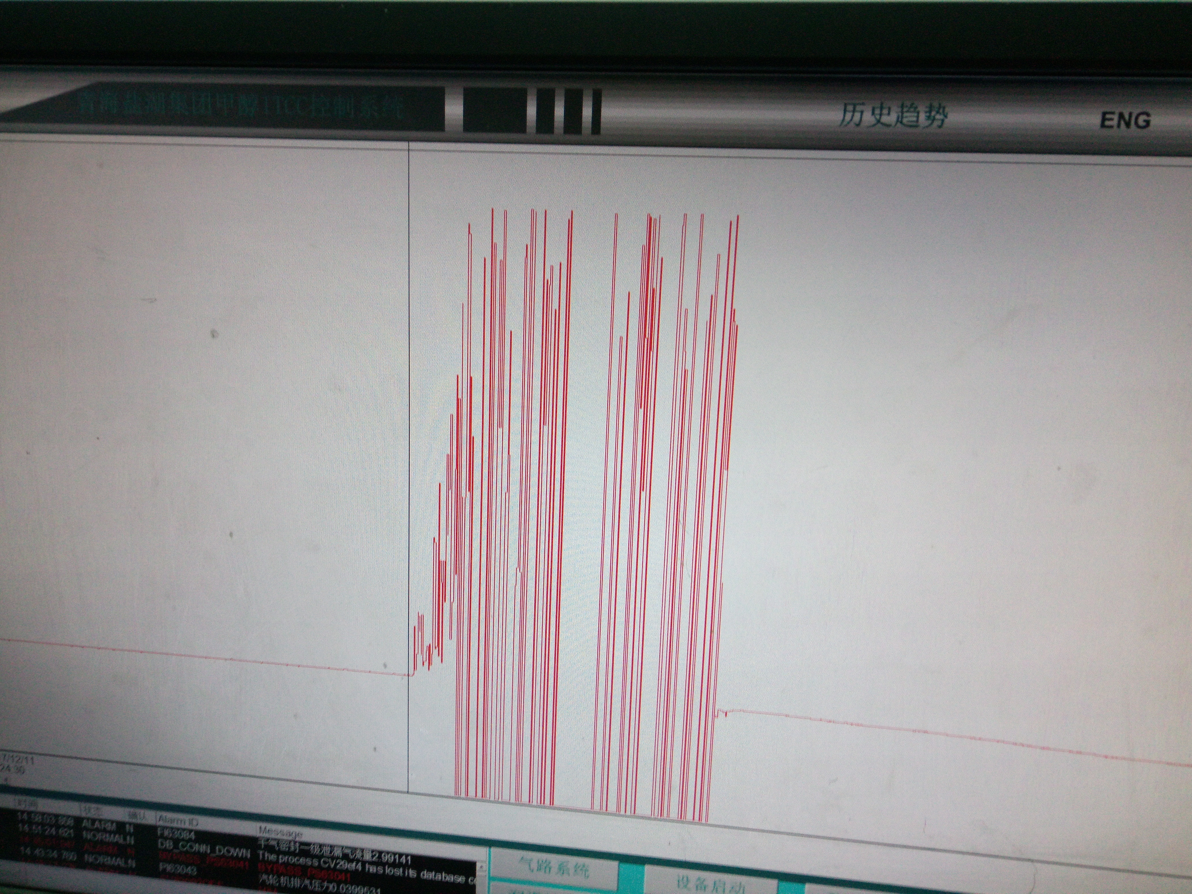

这是最近的运行图,请大家参考分析
发表于 2017-12-12 16:51:36
个人感觉,明显是仪表的问题。 建议,将轴温高高联锁改为高高报警,毕竟,若真润滑不当,振动肯定会同步发生变化。 或者,若种种原因不能取消联锁,把轴温高高联锁改为二取二啊,这总比光杆司令凭单单一个故障假信  详情 回复 发表于 2017-12-14 17:15

这话我就不爱听了,啥叫仪表专业不懂抗干扰?仪表电缆最注重抗干扰了好吧。
另外,轴承温度肯定是有高报警,然后高高联锁的。安全联锁是必须的,得考虑极端情况,所以机组的联锁可不能随便取消。

比较明显是线路问题了,因为如果断路或者短路肯定是一个稳定的直线,而不会是上下锯齿状波动。考虑一下两个可能,1.现场接线松动,在设备的震动作用下,线路短-断-短-断的来回振动。
2。机柜间问题,这个检查的时候有个盲区,可以检查一下安全栅的供电,原来有一次经验就是跳车,是安全栅的电源端子松动导致。要知道安全栅的信号端子,我们在开车前可是检查了好几遍。只有你想不到,没有施工单位做不到。。。。

从图形看,应该是仪表问题,是否有外界电流信号干扰,或对讲机的电磁波干扰
