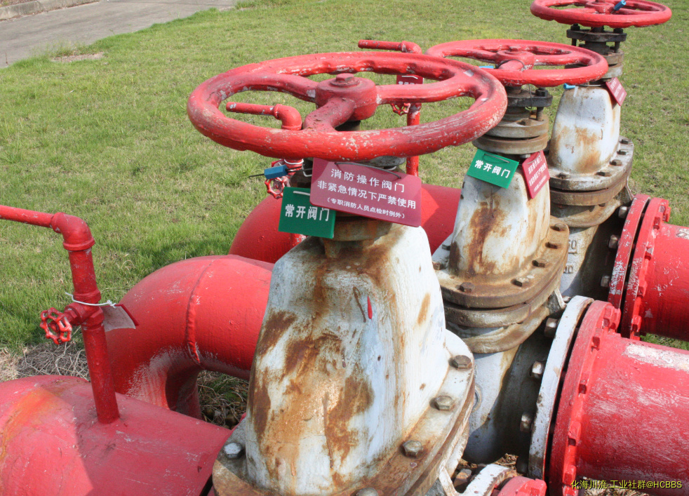

[消防] 【随手拍】看看图中有没有不当之处
3.3K |39
htsujm 发表于 2017-9-7 15:44
我们厂内是地下消火栓,在井内放置扳手,每个消防栓配备两个水枪(一个开花枪,一个直射),两条消防带,一 ...
也没有配置这方面的规范要求,如果附上有关规定就更全面了。谢谢!

花栏挡住了其中一个出水口。一般要求距离路边不超过2米

躲草里,真的需要的时候怎么找得着啊!

1,路面硬化处理,2,加装防护围栏,3,要有和消防栓配套的工具设施。
发表于 2017-9-8 18:09:34
加装围栏的做法会不会反而妨碍应急时候的使用呢?有时候也见到过用围栏的,都是因为存在可能被运动器械碰撞的风险,才这样做的  详情 回复 发表于 2017-9-9 20:21
这样设置没毛病,只是,这绿化长的太快,这个标识牌高度不够。

总结一下大家的看法:
1、绿化真不错,这个该肯定;
2、有标识也够醒目,也值得赞许;
3、因为绿化好造成消防栓被隐蔽起来就是缺陷了;
4、跟消防栓配套的器材没有,不知道算不算问题,因为市政设置的室外消防栓旁边,都没有消防带等物资;
5、消防栓应该靠近道路边(图中看不出);
6、室外消防栓是否应该设置防护围栏这个意见不统一,不知道有没有标准。
请朋友们继续补充
发表于 2017-9-10 15:07:22
大一点说《消防法》 第六十条 单位违反本法规定,有下列行为之一的,责令改正,处五千元以上五万元以下罚款:
(四)埋压、圈占、遮挡消火栓或者占用防火间距的;
细一点:消防栓阀门状态没有进行相关标识:要求:GB25201建筑消防设施的维护管理   4.5 要求建筑消防设施投入使用后,应处于正常工作状态。建筑消防设施的电源开关、管理阀门,均应处于正常运行位置,并标示开、关状态;对需要保持常开或常闭状态的阀门,应采取铅封、标识等限位措施;
发表于 2017-9-12 23:17:04
对消防栓状态是怎样进行标识的?觉得GB25201的4.5规定的不包括消防栓罢?  详情 回复 发表于 2017-9-12 23:40
wangxinhua77020 发表于 2017-9-12 23:17
大一点说《消防法》 第六十条 单位违反本法规定,有下列行为之一的,责令改正,处五千元以上五万元以下罚 ...
发表于 2017-9-12 23:40:13
我们公司是这样标识的。
发表于 2017-9-13 16:27:59
这可够严谨的,值得推广学习! 顺便问一下,这些标识由哪个部门来做?点检维护由谁做?都是按照属地来划分吗?  详情 回复 发表于 2017-9-15 21:35

wangxinhua77020 发表于 2017-9-13 16:27
我们公司是这样标识的。
多个这样的小卡片标识,也挺好
我们公司是这样标识的。
这可够严谨的,值得推广学习!
发表于 2017-9-15 21:35:56
我们公司消防设备由安全管理部门负责,日常点检由安环负责,维护由外部专业公司负责。  详情 回复 发表于 2017-9-16 11:56
ds66616 发表于 2017-9-15 21:35
这可够严谨的,值得推广学习!
顺便问一下,这些标识由哪个部门来做?点检维护由谁做?都是按照属地来划 ...
发表于 2017-9-16 11:56:16
我们公司按照属地进行划分,有所在地生产车间自己负责日常点检,故障有属地车间报请维修部门处理,但是消防报警控制系统由外部有资质的专业机构进行维护 我们的做法其实也没有问题,问题是生产车间只有一个安全员,  详情 回复 发表于 2017-9-16 18:20
