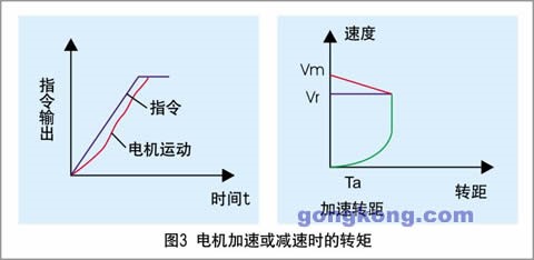

       1.利用频率与力矩关系监测负荷变化情况。
       以鼠笼式异步电动机为例:在50Hz以下时,电机转矩与频率成正比变化;频率达到50Hz时,电机达到额定功率,额定转矩;频率大于50Hz时,转矩与频率成反比变化。
登录/注册后可看大图
       △G=(Gz*Hz%-G出)/Gz*Hz%>2%
       Gz-给定频率值
       Hz%-给定频率百分比
       G出-输出频率
       当△G>2%时,说明负荷有波动,应提醒操作工注意观察。如果△G持续大于2%,结合电流变化情况判断是否有轴承卡塞情况,应当对搅拌器及相关电机进行检查。
