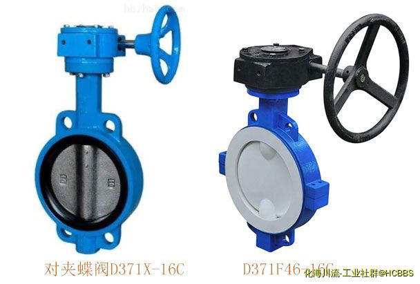

阀门型号表示含义阀门型号通常应表示阀门类型、驱动方式、连接形式、结构特点、公称压力、密封面材料、阀体材料等要素。
D371X-16C是什么意思?D371F46-16C这个型号又是什么意思?这两个型号有什么区别吗?
D371X-16C和D371F46-16C都是蝶阀的型号。我们根据阀门型号编制方法,可以先来对这两个蝶阀型号进行拆分解析。
D371X-16C:D蝶阀,3涡轮驱动,7对夹式连接,1中线结构,X橡胶密封阀座,16公称压力16公斤,C阀体材质碳钢。
D371F46-16C:D蝶阀,3涡轮驱动,7对夹式连接,1中线结构,F46阀座材质聚全氟乙丙烯,16公称压力16公斤,C阀体材质碳钢。
所以D371X-16C就是一个涡轮驱动的对夹式橡胶软密封蝶阀;D371F46-16C是对夹式的衬氟蝶阀。
由此可知D371X-16C和D371F46-16C的区别也就在于阀座密封面材质不同,一个是橡胶阀座,一个是聚全氟乙丙烯阀座。
另外,天津博耐精控阀门生产厂家延伸解释:F46就是FEP,中文名:聚全氟乙丙烯。外观上F46呈灰白色,半透明状;具有较强的耐腐蚀性和化学稳定性。
