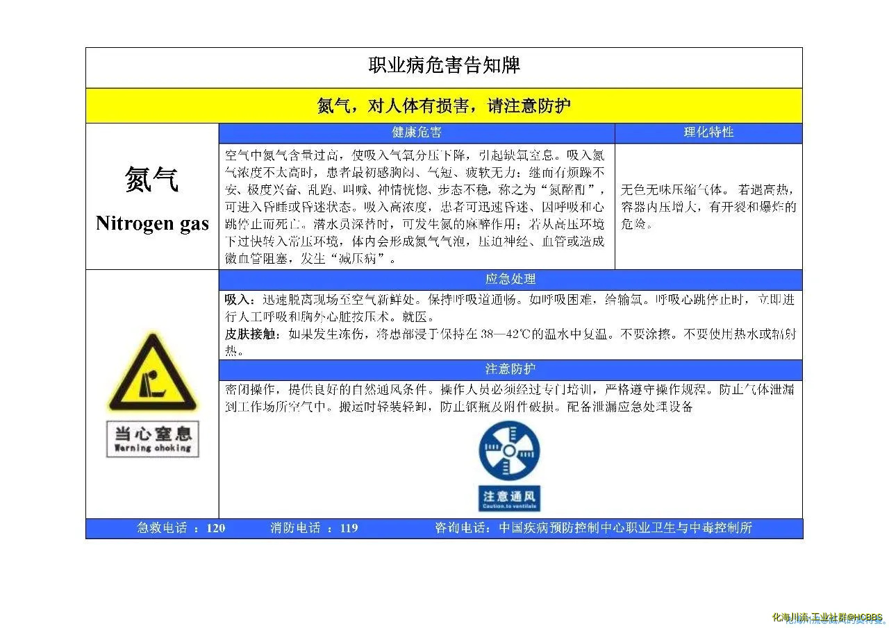

[行业动态] 氮气职业病危害告知牌
2.4K |14
image.webp 氮气职业病危害告知牌

表述的是氮气而不是液氮

液氮储罐才涉及到冻伤,平常补压用氮气不涉及

液氮气化时会吸取周围大量的热,可致人冻伤
是滴,严格来说是涉及的

冻伤指的是液氮汽化时的不当后果,若是氮气,应该不具备这个条件。其实在开放环境下,氮气的窒息危害概率很 ...
说的有道理,

冻伤指的是液氮汽化时的不当后果,若是氮气,应该不具备这个条件。其实在开放环境下,氮气的窒息危害概率很小,谁页不会傻傻的呆在高浓氮气里面一直不动作。

氮气如果要涉及到冻伤,是要附加给它相应条件的。比如将其降温液化之类的。

这个牌子是不是太牵强了啊。
氮气窒息的危害就是吸氧迅速脱离窒息现场。
涉及到冻伤???牵强了。
氮气不涉及冻伤吗?

这个牌子是不是太牵强了啊。
涉及到冻伤???牵强了。
