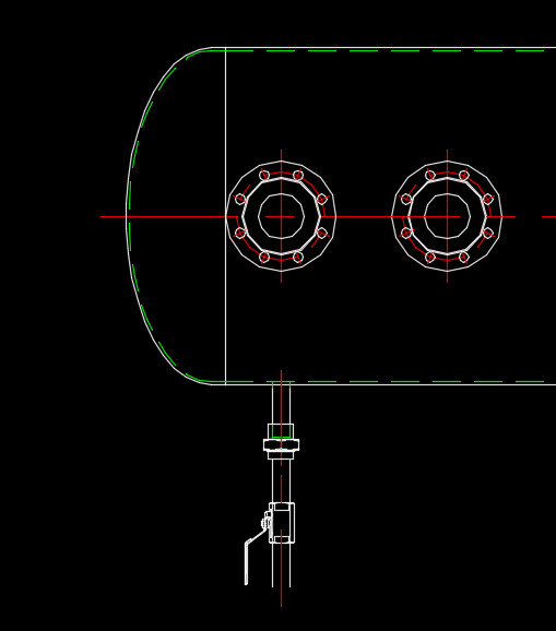

容器制作常见接管均为法兰,由于设备空间紧凑一些管道想改成螺纹连接,这样相应的阀门会小不占用空间,管径DN25介质为氮气/压缩气,不知道可不可以这样搞,如果不可以那就保留容器法兰,配管用英制管与容器连接用英制法兰(螺栓孔可以对上),配管的其余管件阀门用螺纹的,请大家讨论下哪种合理

设备所属管嘴一般不用螺纹连接

见  压力管道设计实例  配管设计书规定: 管道连接小于等于50mm 时允许用螺纹连接, 但在阀与设备连接之间需用法兰,对于球罐底部怕法兰泄漏的位置可以直接焊接连接,但不得用螺纹连接。

依据《化工工艺设计手册(第五版-下册)》
第217页
4 管 道 设 计 的 一 般 原 则
⑧ 由于管法兰处易泄漏, 故管道除与法兰连接的设备、 阀门、 特殊管件连接处必须采用法兰连接外, 其他均应采用对焊连接 (DN 40mm 时用承插焊连接或卡套连接) 。PN ≤0.8MPa、 DN ≥50mm 的管道, 除法兰连接阀门和设备接口处采用法兰连接外, 其他均采用对焊连接 (包括焊接钢管) 。 但对镀锌焊接管除特别要求外, 不允许用焊接, DN <50mm 时允许用螺纹连接 (若阀门为法兰时除外) , 但在阀与设备连接之间,
必须要加活接头以便检修。
第201页
1.15 管道连接
(4) 螺纹连接
一般适用于管径≤50mm ( 室内明敷上水管道可采取 ≤150mm) , 工 作 压 力 低 于 1.0MPa, 介 质 温度≤100℃ 的焊接钢管、 镀锌焊接钢管, 或硬聚氯乙烯塑料管与管或带螺纹的阀门、 管件相连接。
