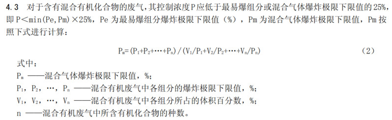

目前有两种比较公认的爆炸极限算法,理查特里Lm=100/(V1/L1+V2/L2+……+Vn/Ln)和莱夏特尔LEL=(P1+P2+P3)/(P1/LEL1+P2/LEL2+P3/LEL3)(V%),无论从公式本身出发还是实践都是比较科学的,但是<HG2027-2013>引用的第4.3条(如图) image.png 。 怎么看这个公式好像都是错误的,其中P是混合废气爆炸极限下限值,那么分子是混合气体爆炸极限的和值。 那么岂不是只要混合种类越多那么爆炸极限就越大呢?大家一起讨论讨论。

分子是加和值,  但分母是加权平均值;    我在怀疑这个标准是不是搞错公式了;  分子改成V才对

楼主后面有确认公式正确性吗?我看也是规范上的公式错了,就拿极端情况按只有一种尾气的爆炸极限带入进去,算出来就是不对的,
