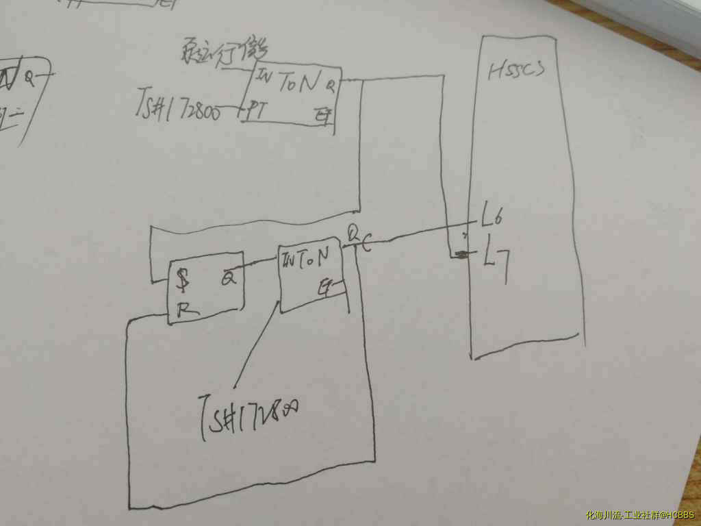

现场需要做联锁,条件是检测上一个周期泵的运行状态,哪位大师给指点一下,应该用哪个功能块能检测到48小时前的泵的运行状态

是两个泵,上一周期运行下一周期切换另一台

楼主表述有问题,这就是泵的切换控制,其控制核心就是互锁控制加定时切换控制。

hxch150804 发表于 2018-7-27 07:47
你不会是想要泵运行48小时自动停,停了48小时自动启吧?
第一次运行A泵,第二次就要运行B泵,这样切换

乐小天楼主 VIP会员 VIP会员 | 显示全部楼层       最后访问IP浙江省
hxch150804 发表于 2018-7-27 08:52
我给你画个图吧,没有软件,没法实际操作,画的不好,凑合看吧
谢谢大师指点
发表于 2018-7-28 11:18:19
有问题再讨论
发表于 2018-7-27 08:52:41
发表于 2018-7-27 08:52:02
发表于 2018-7-27 07:47:27
48小时之前的状态参与联锁?
