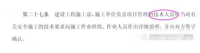

      问题三:安全技术交底是技术负责人的事情还是安全员的事情?
     关于安全技术交底,JGJ59安全检查标准里规定;
      建设工程安全生产管理条例规定,负责项目管理的技术人员进行安全技术交底。
      实际情况是:跟安全有关的事情,都是安全员的事情!安全员自己写个交底自己喊上工人自己去交底签字,全程无技术负责人、专业工长或土建工程师什么事情。但是在这一方面,很多国企单位还是很规范的,安全技术交底很多单位都设置了规范的统一版本,然后预留针对性的交底部分由现场管理人员去填写,签字完毕后安全员负责收集归档。注意:安全员在此过程中只是监督安全技术交底的进行、旁站并提出安全注意事项、收集归档交底资料。有幸在正规单位工作的你是幸运的,但还有很多不是。

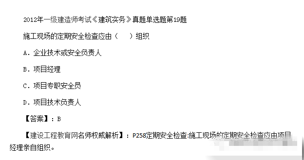

      问题四:定期安全检查只是安全员的事情吗?定期安全检查应由谁负责组织?
      关于定期安全检查应由谁负责组织的问题,来个建造师的题目普及下:
      没错,定期安全检查(周检或旬检)应由项目经理负责组织(这可是做项目经理必须要考的建造师的题目),安全员、技术负责人、生产负责人、专业工长或栋号长、各班组班组长等参加(不是只安全员参加)。项目经理是项目安全生产第一责任人(安全生产一把手负责制),也只有项目经理能够组织起这么多的人去进行安全检查(你一个小小的安全员组织看看,你能叫来这些人不?)。项目经理有事不在岗,需委托指定人员参加。现实情况呢?拿着安全检查资料去找领导补签字的不在少数吧。
