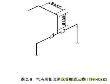

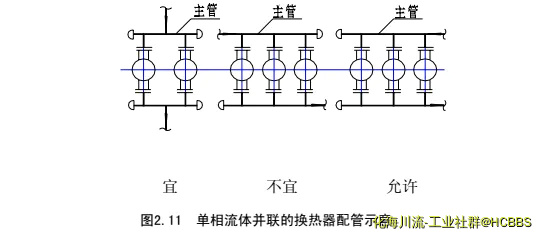

我们知道两相流管道容易出现水击现象,特别是弯头出容易被破坏那么弯头出可以不可以用三通加堵头替代,如图2所以分支管的末端就是管帽加三通而不是弯头?我看不少本来可以用弯头的反而用的是三通加法兰盖,如图所示。还要关于气液两相流为什么分支出需要垂直管道呢,我希望能得到具体的原理解释。

个人建议可以在拐弯处设置缓冲罐代替弯头,管路布置是尽量考虑让缓冲罐内充满液体。

讲求对称布置,对消除两相流状态下的震动效果好

可用长半径弯头啊,3或者6DN

个人觉得,弯头和三通相比,弯头因为有圆弧过渡,其能量损失要小些,而三通的转弯处是90度直角,所以还是觉得用弯头要合理些。

两相流易受水击原理是什么?个人理解两相流中的气体部分可以吸收部分冲击功,没那么容易水击才对

都是为了流型稳定,流体均匀分布

我的意思是三通受力会不会比弯头强些,不会那么容易被水击破坏

增加投资成本,三通处也是一样受到冲刷的

堵头处成为死角,会不会发生冻或容易腐蚀的情况?
