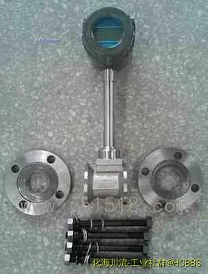

  HD-LU涡街流量计可用于气体和液体的计量检测,今天流量计厂家江苏恒大仪表主要针对HD-LU涡街流量计在测量气体时需要温压补偿这一话题做出以下讲述。
1、HD-LU涡街流量计检测气体时,要温度压力同时补偿;气体通常都以标准状况体积流量结算。由于气体的体积流量温度或压力产生变化时,流量一定会产生变化。
2、检测过热蒸汽时,要温度压力同时补偿;蒸汽通常都以质量流量结算。由于温度或压力有任何的一个产生变化,蒸汽的密度会发生改变,质量流量也会随着产生变化。
3、蒸汽流量计检测饱和蒸汽时,要单温度补偿或单压力补偿。饱和蒸汽的密度与温度或压力有1个固定的对应关系(饱和蒸汽密度表),了解这其中的任何的一个,都能够确认饱和蒸汽的密度。
4、检测液体时,通常不需要压力补偿,在5MPa以下,通常只考虑温度影响,为准确检测要温度补偿。通常检测时,可以不使用任何的补偿;检测一些碳氢化合物(如原油),通常要温度压力同时补偿。如果您还有其他关于HD-LU涡街流量计的技术问题,可随时在线或来电与江苏恒大仪表有限公司联系。
