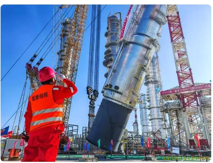

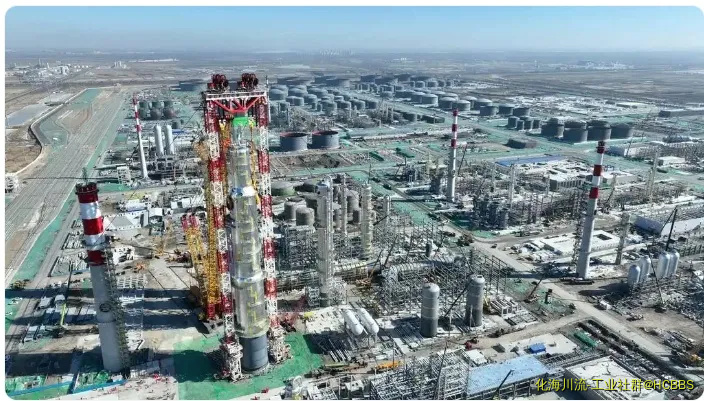

2月26日10点43分,在中石化广州工程有限公司总承包的华锦阿美200万吨/年芳烃联合装置现场,高118米、直径15米、起吊重量达4366吨的抽余液塔平稳吊装就位,不仅标志着华锦阿美精细化工项目最大单体设备吊装成功,而且还刷新了国内外同行业同类设备高度最高、直径最大、设备裸重第二新记录。中石油一建、中石化四建、起运公司等单位参与施工安装。
发表于 2025-2-27 11:31:06
总投资837亿元的华锦阿美精细化工暨原料工程项目,是由中沙两国元首见证签约并推动的中沙全面战略合作项目,新建内容包括1500万吨/年炼油、165万吨/年乙烯、200万吨/年PX等32套生产装置及配套设施。
  自2024年3月现场动工以来,中石化广州工程有限公司聚焦抽余液塔制造安装关键路径,提前谋划,与业主、制造单位精诚合作,科学组织,创新工法,加班加点,从下料开始历时196天完成了抽余液塔的制造,创造了同类塔器交付周期最短的新纪录。今年1月19日,该塔运抵现场后,面对工期紧,任务重,三百余名施工人员齐心协力春节不打烊,顶风冒雪展开“穿衣戴帽”,先后完成了附塔管线、平台扶梯、支吊架、照明灯具安装,为整台塔器顺利吊装、“塔起灯亮”奠定了坚实的基础。

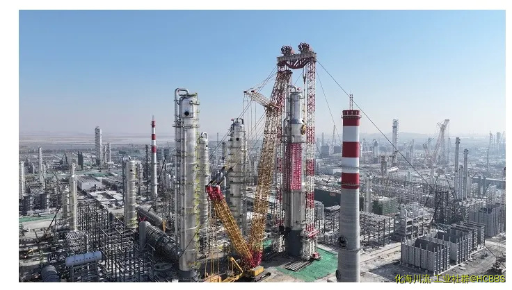

抽余液塔高118米、直径15米、设备裸重3500吨,是全球化工项目同类型塔器中直径最大、高度最高、重量第二的设备,也是本项目最大的单体设备。

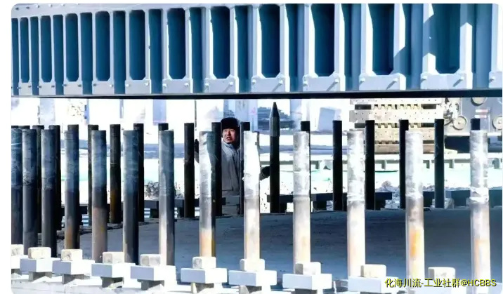

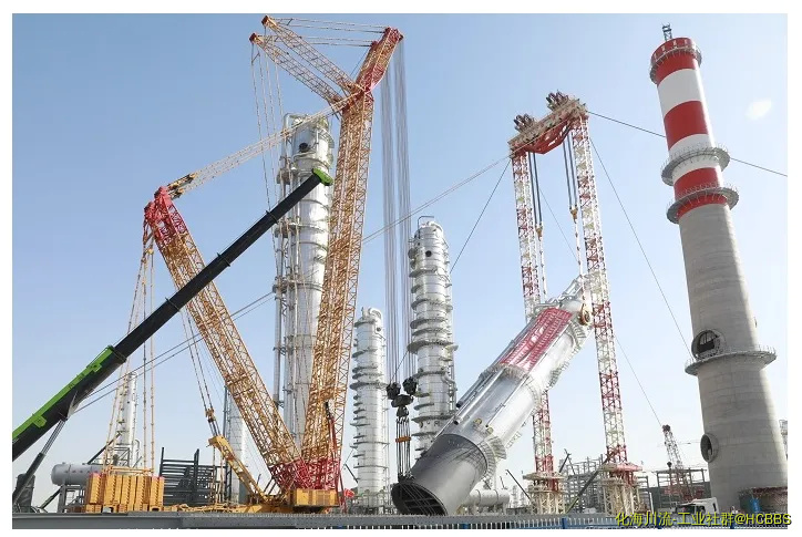

自1月17日晚抽余液塔运抵施工现场后,18日建设者们立即开始紧张的设备“穿衣戴帽”和龙门吊组装工作。由于工期紧、任务重,300名建设者“舍小家、为大家”,放弃了春节期间与家人团聚和休息的机会,克服大雪、寒冷的困难连续开展施工,经过近40天努力,高效完成了附塔管线、平台扶梯、外保温层等的安装和5000吨级龙门吊组装工程,使设备具备了吊装条件。“穿衣戴帽”后的塔器起吊重4366吨,采用全球最先进的、同类最大的吊装设备——5000吨级龙门吊和4000吨级履带吊配合进行吊装,最终用时2天实现设备精准入位,顺利完成吊装计划目标,解决了项目施工过程中最大设备安装这一“难题”,对加快推进项目建设,圆满完成机械竣工目标具有重要意义。
