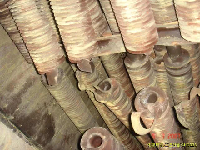

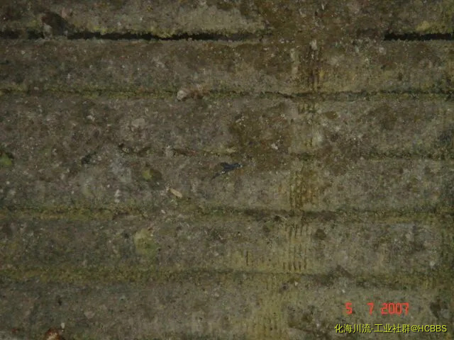

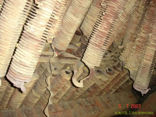

下图是某石化加热炉GGH空气预热器,采用热管的换热形式。使用3年的情况,空气侧已有部分热管已经断裂,烟气侧结有很多的结垢物,换热效果严重下降。

热管换热器的腐蚀和结垢问题很常见,尤其在石油化工生产中。腐蚀可能由于热管材料与烟气中的化学物质反应导致,结垢则主要是由于烟气中的颗粒物或其他沉积物在热管表面积聚形成。这些问题不仅会导致换热效率降低,还可能引起热管损坏甚至断裂。为了缓解这些问题,可以考虑以下措施:
1. 选择更耐腐蚀的材料制造热管。
2. 定期对换热器进行清洁和维护,去除结垢。
3. 考虑使用烟气净化设备,以减少导致结垢和腐蚀的物质进入换热器。
4. 监测和控制加热炉的运行参数,如温度、压力等,以确保在最佳条件下运行。
以上措施能够有效延长换热器的使用寿命并提高其换热效率。
