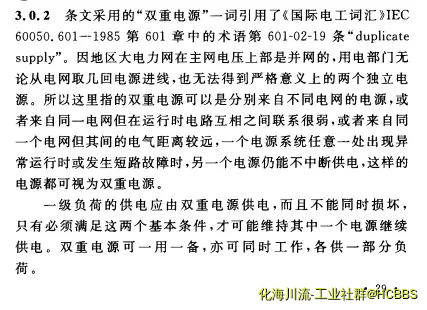

GB50052-2009 供配电系统设计规范
发表于 2024-1-20 13:39:24

鲁柳VIP会员 VIP会员 | 显示全部楼层       最后访问IP河北省
为同一用户负荷供电的两回供电线路,两回供电线路分别来自两个不同变电站或者来自不同变电站,或来自不同电源进线的同一变电站内两断母线。(GB/T29328-2018.3.1.6)

wx_xvrG5VIP会员 VIP会员 | 显示全部楼层       最后访问IP湖北省
我可以明确的告诉你,是需要双电源,不是双回路。柴发也不行。国家检查柴发只能作为应急电源不认可为双电源。双回路跟双电源的意义不一样请详细了解一下不要弄错了白忙活。
发表于 2024-3-22 09:12:14
你单位属于一级负荷,必须是双电源。柴油发电机只是备用电源。
发表于 2024-3-30 09:35:26
这个很简单。你可以看GB50052的条文解释。或者看GB31989里的定义:两路供电电源分别来自两个不同变电站,或具有不同电源进线的同一变电站内两段母线,为同一用户负荷供电的
