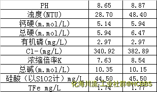

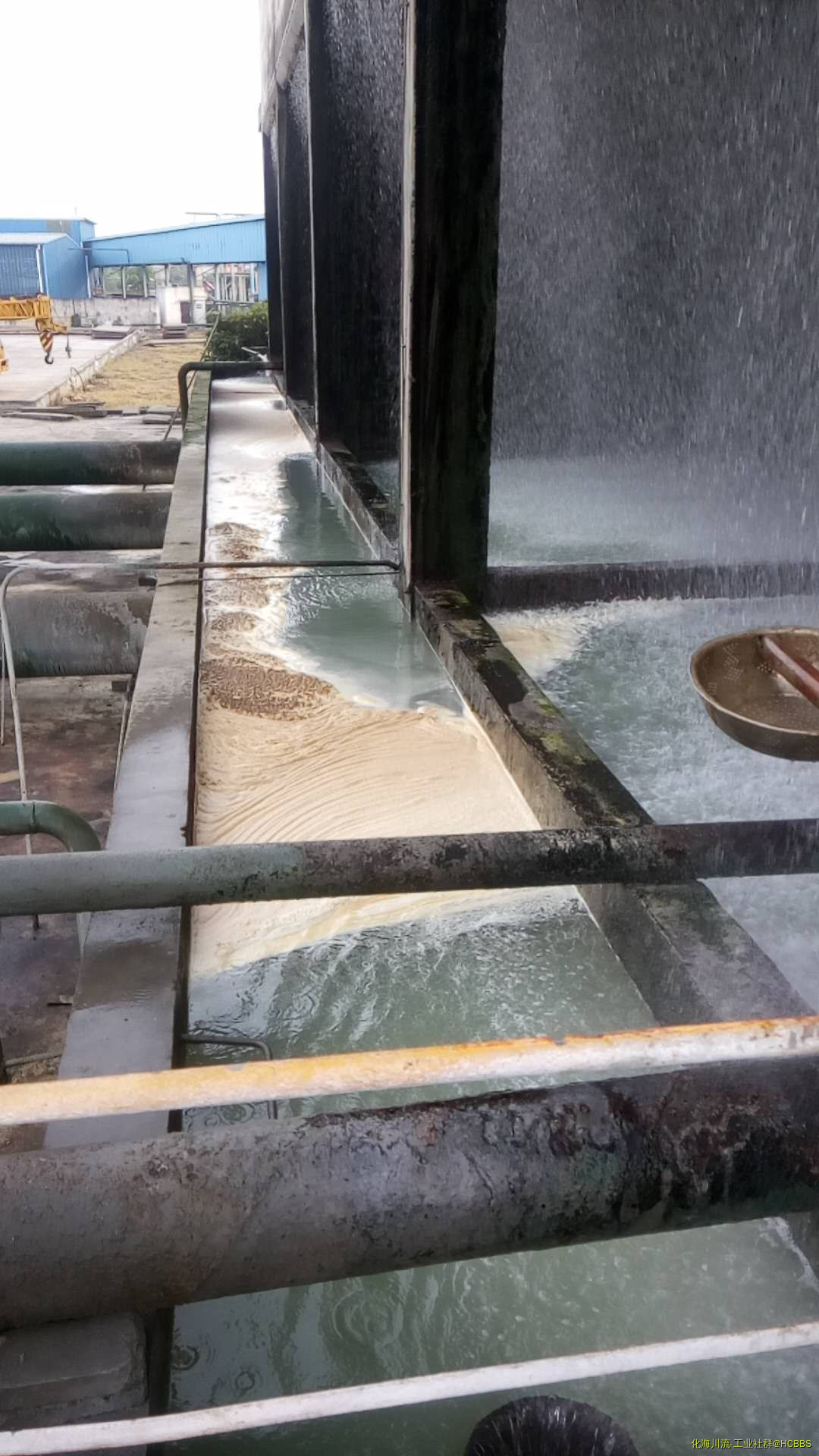

我工厂的人工河是清洁废水排放渠,近期出现黄褐色泡沫,具体情况如下1、我厂循环水指标情况 image.png      每小时排30-100吨     循环水 COD:50
2、水渠底部白天往上飘黄褐色的物质,晚上往上飘的少,白天往上飘的多;水表面有一层向像油带少量的物质,聚集在一块就变成黄褐色的泡沫。

这种物质还是要以分析结果为准。一切要以分析数据说话。其他免谈。
发表于 2021-5-14 07:52:39
fuwaziwoVIP会员 VIP会员 | 显示全部楼层       最后访问IP山东省
COD  50?  有没有泄露的,润滑油
发表于 2021-5-15 18:16:21
内蒙古-万燕伟VIP会员 VIP会员 | 显示全部楼层       最后访问IP内蒙古自治区
是甲醇厂,泄漏源可能有甲醇、润滑油、一乙醇胺。循环水排水前用絮凝剂聚丙烯酰胺脱泥
发表于 2021-5-15 18:23:36
看起来像油脂的啊
发表于 2021-5-16 07:46:35
二叶知秋VIP会员 VIP会员 | 显示全部楼层       最后访问IP湖北省
自已可以做一下试验,收集浮沫样,静置一段时间。1、观察有无变色发黑2、将浮沫与水混合能否互溶3、能否将收集的浮沫安排化验室人员做一下分析4、将浮沫烘干以后,能否燃烧。
这是工厂循环水出现的现象。

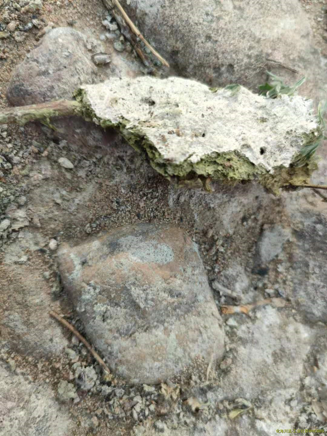

qwe2747楼主 VIP会员 VIP会员 | 显示全部楼层       最后访问IP内蒙古自治区
qwe2747 发表于 2021-5-19 10:00
润滑油泄漏也在已经检测中,因为没有水中油含量检测仪,只能做两个工作,一个是分析润滑油冷却器上回水CO ...
这是表面泡沫晒干后的颜色

hxlhbVIP会员 永久VIP | 显示全部楼层       最后访问IP黑龙江省
藻类增生造成的
