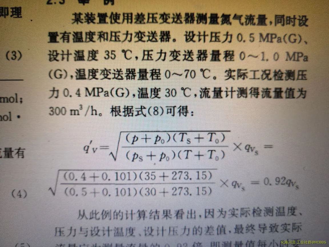

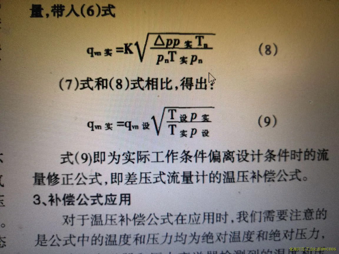

化工中有许多,仪表中带有温压补偿的,一直在纠结这个补偿的问题,欢迎各位前辈指正和分享
是这样的 我想知道温度,压力各自流量有啥影响?
下面图中公式今年是干式气体差压流量计的一个补偿式子,这么说,如果温度增加,流量是减小的?压力增加,流量是增加的?这个推测正确么?求解答!
