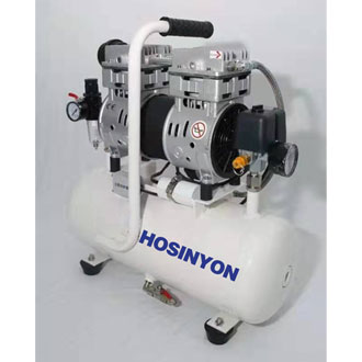

小弟想问一下图中3.3.2(4)项,移动式空气压缩机的定义是什么,在网上查不到啊

作者: 张君莉    时间: 2019-11-22 17:16
登录/注册后可看大图
撸主懒得百度,这样能不能理解?

作者: 张君莉    时间: 2019-11-25 10:04
八一路大白_MJKN 发表于 2019-11-23 10:31
首先感谢姐姐的回复。我想知道的是标准类的文字定义,与相关法规符合的,可以指导工作的那种
压力容器定义在   特种设备目录
如果你想知道需不需要领证,铭牌右上角有TS 或CS钢印的是作为特种设备出厂的,没有一般是类外设备。
作者: 磁力驱动反应釜    时间: 2019-11-25 11:00
先不要考虑“移动”两字,仅需知道“空气压缩机”。移动式的,就是没有固定的使用地点,可以移动的。
