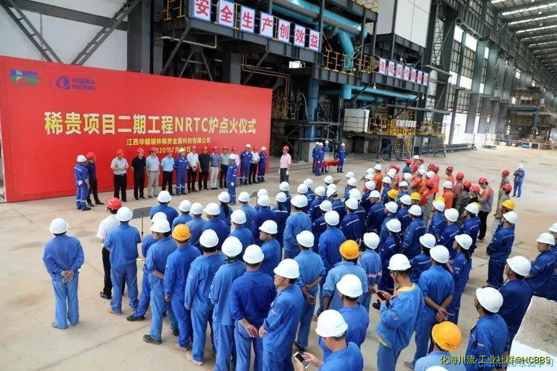

永远学习楼主 VIP会员 VIP会员 | 显示全部楼层       最后访问IP浙江省
华赣瑞林稀贵公司二期工程NRTC炉点火成功
发表于 2020-8-4 08:14:35
