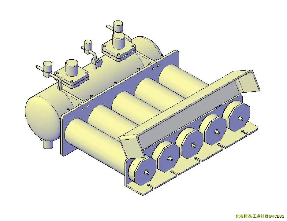

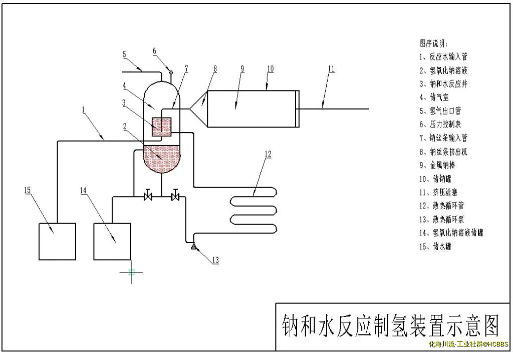

最近我把《用氢氧化钠和水为原料循环制氢的车载式设备解决氢能源汽车瓶颈问题的思考》一文发帖于本网,是希望能够抛砖引玉,感谢众多的朋友参与,无论是鼓励还是质疑, 我都觉得能参与就是对这个问题的重视。这个问题我也征询过好几位现实中的学者和业内人士,他们的感觉不是技术和成本问题,而是社会问题。因为钠是国家受控制管理的危化品,这样普及用钠会造成钠的非正常流失引发社会安全问题。起初我是的想制造一套用氢氧化钠电解制钠,再用钠与水反应制氢,再用氢作燃料电池的能源发电,一部份电用于驱动汽车,一部份电用于电解回收的氢氧化钠。但一想自己都笑了,这不就成了永动机了吗?事实上所耗用的钠制得的氢气所发的电,用来电解氢氧化钠回收钠是远远不够,必须将再回收氢氧化钠用电网的能源电解钠。只是这种方法是看准了氢氧化钠只是一次投入,往复循环使用,而且在使用过程中不会需要别的添加剂或者催化剂,也不能产生别的有害物质,回收氢氧化钠电解回收钠,也不会产生别的有害物质。但是由于钠是受控危化品,不允许在社会上任意使用,所以即使技术和成本上是可行的,首先要得到国家的认可才有前途。我相信如果哪天认识到了这种方法是解决氢能源汽车和电动车瓶颈问题的有效方法,甚至象天然气一样走进千家万户,就能降低二氧化碳的排放量,使地球的温室效应得到改善。这是一个牵涉人类生存环境的大项目,希望能引起社会的共鸣。这就是我想象的钠和水反应的原理和车载式设备示意图。

逻辑太片面的文章发出来只会误导人,“所以即使技术和成本上是可行的”。首先成本上一定是不可行的,你这样一说好像是有可能那一天会行似的。 “他们的感觉不是技术和成本问题”哪个半吊子伪专家说成本不是问题的请他拿出有价值的数据来

傻逼一样的东西,首先能量守恒不能打破,再有就是成本与安全。
如果哪天有了用单质钠供电的动力源,也一定是以钠作负极的燃料电池或类似锂电池的东西,绝不会是先让钠与水反应生成氢气再烧氢气的动力源,楼主帖子中的这种想法一般是具有中学化学知识的傻逼想出来的。这和水变油与只加水的汽车是一类傻逼想法。

这个路子是不通的,如果说有什么办法的话,应该来说用酶做催化剂在光环境下水解制氢都比钠制氢靠谱。
发表于 2019-6-27 22:10:18
想想用化学性质这么活泼的金属制氢有多危险,热量会持续聚集在局部,根本不能带走,水解的产物具有腐蚀性,怎么能保证安全,凡是这个路子的基本上都是虚假宣传

看到这个,我就想起来初中学的C+CO2——2CO,无论你怎么折腾,能量都是来源于初始燃料,你这个初始燃料不太对路子。

所以,就必须用另外的能源来回收钠,只有这样才能实现循环使用。

我来终结这个没有意义的讨论,我觉得这个思路是不可行的,在熔融状态下,氢氧化钠完全电离,熔融液中存在钠离子和氢氧根离子,电解之后阳极产生氧气和气体水,阴极产生金属钠,我们对比氢氧化钠的密度和钠的密度会发现,钠的密度远远小于氢氧化钠,所以电解得到的钠会浮于熔盐上方,并且氧气和气体水也会从熔盐中析出,高温情况下,钠与氧气和气体水会快速反应,可能会有少部分背电解渣包裹而变成金属钠,而且空气中二氧化碳和水蒸气也会与钠不同程度的反应,所以我判断,到电解完成,会得到含有大量碳酸钠氢氧化钠和助熔剂以及电解质包裹混合的金属钠,即使电解槽上方做氩气等惰性气体保护,电解得到的金属钠也会不同程度的被氧气和气体水反应,然后还需要进一步的重熔冶炼,这个过程实验室可能会好操作一些,能得到比较高的钠的收率和质量,但是工业化生产估计出来就是一堆废渣,或者采取措施,那么成本也会直线上升,我觉得现在最实际的问题是氢能源的安全贮存问题,工业化制氢技术已经很完善了,比如煤制气,氯碱制氢,PSA制氢,甲醇裂解制氢,氨热分解制氢,电解水制氢等等,这些技术都很成熟,最大的难点不是说氢能源的获取,当然活性金属与水反应也可以产生氢气,活性相对低的金属比如铝,铁和盐酸等等也都可以得到氢气,但是必须考虑经济性和技术上的可操作性,接前边的,目前制约氢能源普及应用的一个难点,我觉得是氢的贮存问题,这个问题就和电能一个道理,人类对电能的获取已经有很长的年代,但是一直以来对电的储存是一个难题,近年来这方面的科研领域做的还是比较好,各种蓄电电池不断问世,才使得这种清洁能源得到了很少量的储存,有了储存才能谈得上其他的,同样氢能源也是一个道理,近年来,人们也研究了一些贮氢材料,比如镧镍合金,铁钛合金等等,都是为了解决氢的安全贮存问题,因为氢作为易燃易爆的甲类气体,在直接使用过程中存在很大的安全风险,就举个简单的例子,给您的汽车上安装上氢气压力罐,您能放心去使用吗,我估计就和坐在定时渣蛋上一样,所以,您要是有这方面的想法,还是建议您在氢气的安全储存方面做一些贡献。
