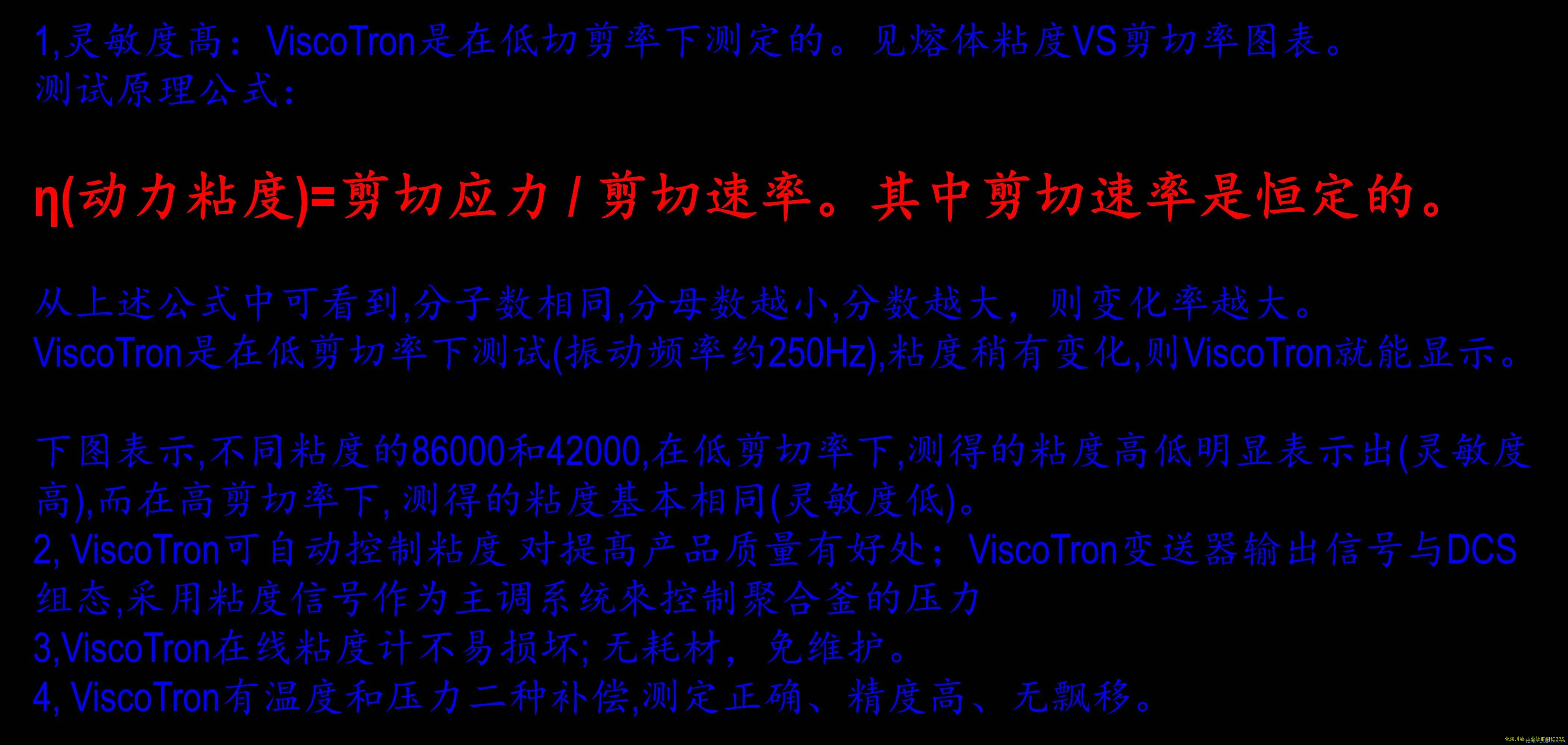

TOV粘度计为什么要做温度和压力补偿呢?

温度和压力影响粘度啊!

剪切速率,剪切应力对粘度的影响
通常,剪切应力随剪切速率提高而增加,而粘度却随剪切速率或剪切应力的增加而下降。
剪切粘度对剪切速率的依赖性越强,粘度随剪切速率的提高而讯速降低,这种聚合物称作剪性聚合物,这种剪切变稀的现象是聚合物固有的特征,但不同聚合物剪切变稀程度是不同的; 图片1.webp
温度对粘度的影响
粘度依赖于温度的机理是分子链和“自由体积”与温度之间存在着关联。当在玻璃化温度以下时,自由体积保持恒定,体积随温度增长而大分子链开始振动。当温度超过玻璃化温度时,大链段开始移动,链段之间的自由体积增加,链段与链段之间作用力减小,粘度下降。不同的聚合物粘度对温度的敏感性有所不同。
压力对粘度的影响
聚合物熔体在注塑时,无论是预塑阶段,还是注射阶段,熔体都要经受内部静压力和外部动压力的联合作用。保压补料阶段聚合物一般要经受1500~2000kgf/cm2压力作用,精密成型可高达4000kgf/cm2,在如此高的压力下,分子链段间的自由体积要受到压缩。由于分子链间自由体积减小,大分子链段的靠近使分子间作用力加强即表现粘度提高。在加工温度一定时,聚合物熔体的压缩性比一般液体的压缩性要大,对粘度影响也较大。由于聚合物的压缩率不同,所以粘度对压力的敏感性也不同;压缩率大的敏感性大。
聚合物也由于压力提高会使粘度增加,能起到和降低熔体温度一样的等效作用。
