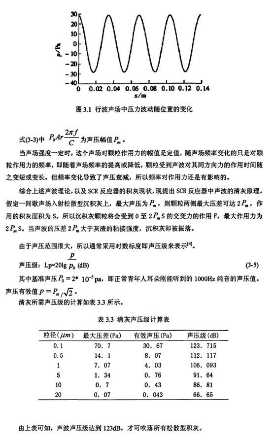

根据贵司提供的声波吹灰器技术规范书:脱硝反应器尺寸为6m×8m×1.005m,脱硝系统入口烟气含尘量仅按不大于25g/Nm3(干基)进行设计
我司HT-15系列声波吹灰器声压级为150dB,实验计算表明123dB为脱硝反应器中声波吹灰的临界值,也就是说在SCR脱硝反应器中只有声压级大于123dB才能有效的吹灰。根据声波衰减理论“距离加倍,声压级衰减6分贝”计算可知,我司HT-15型声波吹灰器最大作用距离能达到16米,如下:
距离1米2米4米8米16米
HT-15150dB144dB138dB132dB126dB
对单层催化剂建模如下图:

关于声波吹灰器清除积灰范围确定
登录/注册后可看大图
行波方程式
登录/注册后可看大图
