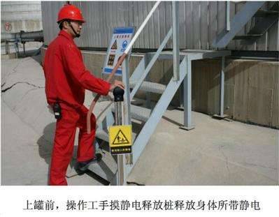

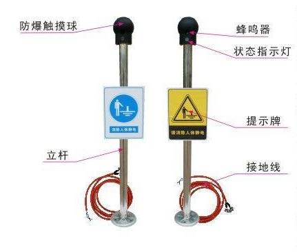

静电消除器分为:自感应式静电消除器;外接电源式静电消除器;放射线式静电消除器;组合式静电消除器。
在现场中,我们常见的静电消除器:
登录/注册后可看大图
在特殊危险场所的操作工人,为了避免由于人体带电后放电所造成的危害,一般情况下操作工人在操作前先接触设置在安全区内的静电消除器,以消除人体电位,然后再操作。
登录/注册后可看大图
