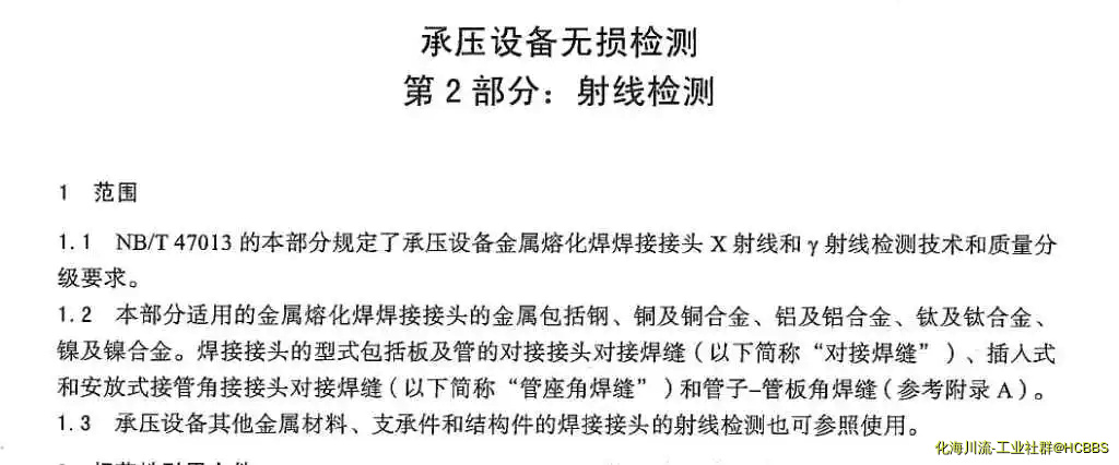

超声检测能检测角焊缝吗?射线检测能检测角焊缝吗?谁给总结下,射线与超声都能检测哪些焊缝?不能检测哪些焊缝?检测步骤,还有现场焊接一般选射线还是超声检测?

这两种方法都不适用于角焊缝的检测,角焊缝一般采用表面检测。射线一般用于对接焊缝的检测。超声适用于对接,安放式焊缝的检测。

超声波检测可以检测角焊缝,超声波对于检测裂纹比较好,但是超声检测对不锈钢不够灵敏,射线检测一般只能检测对接焊缝,超声波和射线在现场焊接检测都会用到的

射线检测是可以检测角焊缝的

同样的,超声波也可以检测角焊缝

两种都可以检测角焊缝,都有条件限制的,不是所有角焊缝,RT检测角焊缝比较困难。

5楼说得对,自己去看47013,开头都有的!还有要分清焊接接头盒焊缝的区别!

探伤标准里面专门罗列了表格, 各种优劣都有对比
