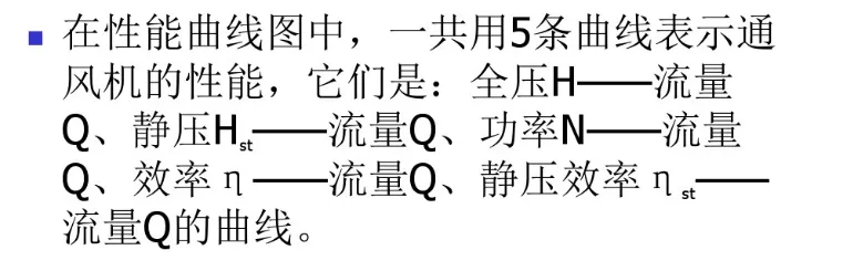

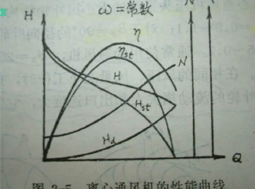

阻力大了,电流变小,不干活的节奏。
阻力小没了,风量太大,负荷太大,电机烧毁,累死的节奏。
偷懒和累死的节奏都有,怎么解释他们这种行为呢?
据说这是离心风机的节奏,他们的表兄轴流风机跟他们节奏不同?
请高手指导!

看看曲线~~~~~~~~

阻力大了,电流变小,不干活的节奏。这个时候要检查后续工段有没有阻力超过工艺要求的地方。
阻力小没了,风量太大,负荷太大,电机烧毁,累死的节奏。风机的转速不可调吗?根据工况降低转速啊
偷懒和累死的节奏都有,怎么解释他们这种行为呢?人工调控反应太慢,不知你厂什么情况,要对风机前、后系统有个描述,大家才好出主意。
据说这是离心风机的节奏,他们的表兄轴流风机跟他们节奏不同?离心风机出口阻力过大(超出风机工况要求,那就是不干活的节奏了)
