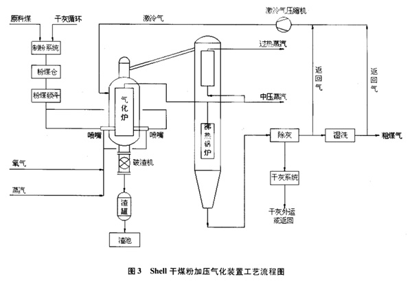

3.2 Shell干粉气化工艺
来自煤场的煤和石灰石通过称重给料机按一定比例混和后进入磨煤机混磨(按质量计,其中90%粒度<100 μm),并由热风作为动力带走煤中的水分,再经过袋式过滤器过滤,干燥的煤粉进入煤粉仓中贮存。
来自空分的氧气经氧压机加压并预热后与中压过热蒸汽混合后导入喷嘴。出煤粉仓的煤粉通过锁斗装置,由氮气(二氧化碳)加压至4.2 MPa并以氮气作为动力送至喷嘴,与蒸汽、氧气一起进入气化炉内燃烧,反应温度约为1500 ℃~1600 ℃,压力3.5 MPa。出气化炉的气体先在气化炉顶部被激冷压缩机送来的冷煤气激冷至9000 ℃,然后经输气管换热器、合成气冷却器回收热量后温度降至350 ℃,再进入高温高压陶瓷过滤器除去合成气中99%的飞灰。出高温高压过滤器的气体分为2股,一股进入激冷气压缩机压缩后作为激冷气,另一股进入文丘里洗涤器和洗涤塔,经高压工艺水除去其中剩余的灰并将温度降至150 ℃后去气体净化装置。处理后的煤气含尘量小于1 mg/m3,然后送后续工序。在气化炉内产生的熔渣沿气化炉壁流入气化炉底部的渣池,遇水固化成玻璃状炉渣,然后通过收集器、渣锁斗,定时排放至渣脱水槽,再通过捞渣机捞出送至渣场,作为商品出售。在高温高压过滤器中收集的飞灰经飞灰气提塔气提并冷却至100 ℃后进入飞灰贮罐,一部分飞灰返回至磨煤机,另一部分作为商品出售。气化炉膜式壁内和各换热器由泵进行强制水循环,产生的5.4 MPa饱和蒸汽进入汽包,经汽水分离后进入蒸汽总管,水循环使用。
Shell气化工艺的主要特点:
●干煤粉
●上行废锅
●多喷嘴
●水冷壁
●一段喷烧
Shell干粉气化工艺的主要优点是:
(1)由于采用干法粉煤进料及气流床气化,因而对煤种适应广,可使任何煤种完全转化。它能成功地处理高灰分、高水分和高硫煤种,能气化无烟煤、石油焦、烟煤及褐煤等各种煤。对煤的性质诸如活性、结焦性、水、硫、氧及灰分并不敏感。
(2)能源利用率高。由于采用高温加压气化,因此其热效率很高,在典型的操作条件下,Shell气化工艺的碳转化率99%。合成气对煤的能源转化率为80%~83%。此外尚有16%~17%的能量可以利用而转化为过热蒸汽。单位煤耗和氧耗低。
(3)水冷壁设计保护炉体,气化温度高,寿命长。
(4)多烧嘴对喷,操作负荷调节范围大,单炉生产能力大。
(5)环保性能好,气化炉熔渣经激冷后成为玻璃状颗粒,性质稳定,对环境几乎无影响。污水中氰化物含量少,容易处理,必要时可做到零排放。
Shell干粉气化工艺的主要问题是:
(1)气化压力低,受干粉进料加压限制,气化压力一般仅能达到2~4 MPa,从而单炉能力小,后续工序需要再加压。
(2)氮气输送,增加了气化产品惰性气体含量,气体净化难度增大。
(3)粉煤制备投资高、能耗高、环境差,对原料煤的水含量要求比较严格(2%以下),需进行干燥,从而能耗高。粉煤制备一般采用气流分离,排放气需进行洗涤除尘,否则带来环境污染,从而增加投资。
(4)安全操作性能不如湿法气化。主要体现在加压进料的稳定性不如湿法进料,会对安全操作带来不良影响。
(5)气化炉结构复杂,制造难度大,要求高。
(6)冷煤气激冷,需要增加煤气压缩,循环系统,从而增加投资和能耗。
(7)国产化程度不高,造价贵,制造时间长。

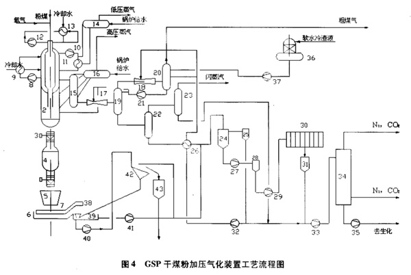

3.3 GSP干粉气化工艺
高水分含量的原煤首先在备煤装置中破碎成粒度小于6mm的碎煤,接着送入烟气干燥器进行干燥。干燥烟气由带有辐射加热面的燃烧室生成,用一小部分破碎成粒度小于1mm的煤粉作原料。在燃烧室的加热面设有水冷壁,同时可产生约8MPa,温度为460 ℃的蒸汽,将烟气冷却至700~800 ℃。烟气进入干燥器,将粉煤干燥至水分小于10%。烟气和干燥时产生的水蒸汽离开干燥器的温度为120 ℃,经过滤后放空。当燃烧高硫煤时,烟气排至大气前要先脱硫。当有足够量的低压蒸汽时,也可以采用管式于燥器进行干燥。经过干燥的碎煤送入球磨机磨碎成小于0.2mm粒级含量达80%以上的煤粉。粉煤燃料由载气通过输送管进入储仓,输送物料的气体经过滤后排出系统。两个带球阀的加压锁斗交替装入粉煤燃料,并使压力增加至4 MPa,然后由氮气将粉煤输送至气化炉。气化炉由一圆柱形反应室组成,其上部有轴向开孔,用于安装燃烧器。气化炉底部是液态排渣口。物料经喷嘴入炉,喷嘴处安装有测温装置。粗煤气出口温度比灰渣流动温度高100~150 ℃。煤气和液渣并流向下进入煤气激冷系统。反应器的四周装有水冷壁管,压力为4 MPa,高于反应室压力,水受热沸腾变成蒸汽,降低炉壁温度。在冷却管靠近炉中心侧有密集的抓钉,用来固定碳化硅耐火层。耐火层厚度约为20 mm。因有盘管冷却,耐火层表面温度低于液态的凝固温度,因而会在耐火层表面结一层凝固渣层,最后形成流动渣膜,对耐火层起到保护作用。粗煤气被水激冷至接近200 ℃,然后出炉体进行变换、净化处理。GSP的脱硫采用低温甲醇洗和N-甲基-ε-己内酰胺溶剂洗涤,脱碳采用甲醇洗涤。
GSP气化工艺的特点:
●干煤粉
●下行水激冷
●单喷嘴
●水冷壁
●一段喷烧
GSP干粉气化工艺的主要优点:
(1)干粉进料,对煤种要求较少,基本能适应任何煤种;
(2)水冷壁,可以采用较高的气化温度(1400~1700 ℃),从而气化效率高;
(3)水激冷,简化了设备,提高了产品气的氢碳比。
(4)与Shell炉比较,投资大大缩小。
GSP干粉气化工艺的主要问题:
(1)干粉进料,从而气化压力低;
(2)单喷嘴,气化炉能力低,大型化难度大;
(3)粉煤制作、输送过程能耗大、安全性、环保型不如液态进料。

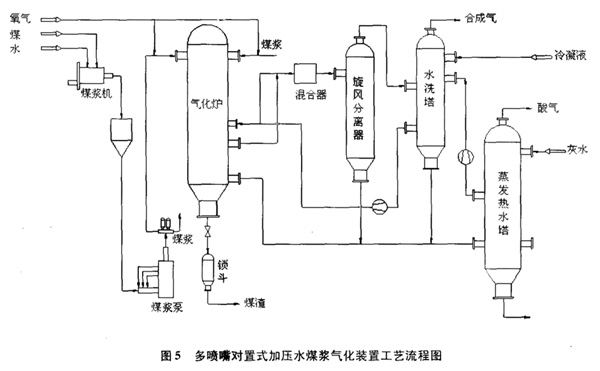

煤与水、煤浆添加剂进入煤磨机,制得煤浆浓度为60%~65%(质量分数)的煤浆,经煤浆给料泵加压后,进入4只工艺烧嘴;来自空分装置的纯氧分4路经氧气流量调节后进入工艺烧嘴;水煤浆与氧气一起通过工艺烧嘴喷入气化炉,在气化炉内形成撞击反应区,进行部分氧化反应,生成的粗合成气、熔渣一起向下进入气化炉激冷室,大部分熔渣在水浴中经激冷固化后落入激冷室底部,然后进入锁斗收集,定期排放;粗合成气出气化炉,通过加湿混合后送入水洗塔进行洗涤除尘,含尘量<1 mg/m的合成气送合成气净化系统。来自气化炉激冷室、水洗塔底部的黑水分别经过减压送入高温热水塔,然后送入真空闪蒸器进行真空闪蒸;闪蒸后的黑水进入澄清槽,加入絮凝剂以强化沉降;浓缩的黑水经澄清槽底部被泵送入压滤机,澄清的灰水大部分经闪蒸气加热回收热量后返回系统,其余去废水处理工序,无环境污染。

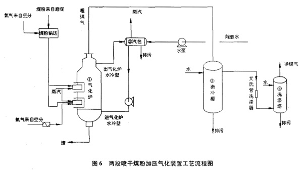

水分低于2%、细度85%小于200目的粉煤首先储存于常压煤粉仓,经过计量仓后靠重力落入煤粉变压仓。变压仓用N2充压,当与煤粉输送仓压力平衡时.煤粉落入输送仓,然后被N2输送至气化炉一段和二段喷嘴,氧气经预热后与过热蒸汽混合进入一段喷嘴。粉煤、氧气、水蒸汽在气化炉一段反应区着火并进行气流式火焰反应,反应压力达到3.0 MPa。生成以CO和H2为主的高温粗煤气,二段喷入的煤粉和蒸汽遇到高温粗煤气后发生煤的热解、挥发分的燃烧和裂解、碳的燃烧和气化等多种反应,并将高温粗煤气冷却至900 ℃以下。而后,煤气进入位于气化炉顶部的废热锅炉,在冷却降温后进入旋风分离器进行干法除尘。旋风分离器收集的飞灰被返回气化炉一段煤粉仓进行返炭气化,以便提高气化炉总的碳转化率,经过干法除尘的煤气在洗涤塔内进行水洗,进一步降温和除尘。洗涤后的煤气在煤气闪蒸罐内降压闪蒸,最后经火炬放空。气化炉水循环系统采用强制循环,运行压力为4.0 MPa,高于气化反应压力。脱氧水经循环水泵升压后进入位于气化炉顶部的废热锅炉。经过换热后的脱氧水出废热锅炉,依次进入气化炉一段水冷壁、二段水冷壁。水在水冷壁内吸热后仍将以不饱和水的状态离开水冷壁,以避免出现传热恶化,损坏水冷壁管,然后在水闪蒸罐中闪蒸后排空。在水冷壁管靠近炉中心侧有密集的抓钉,用来固定碳化硅耐火层。耐火层厚度为20~40 mm,因有水冷壁管冷却,耐火层表面温度低于液态渣的凝固温度,会在耐火层表面结一层凝固渣层,最后形成流动渣膜,对耐火层起到保护作用。煤气化反应过程生成熔融态的炉渣,在气化炉水冷壁的内壁上附着,并形成一层渣保护层。随着渣层的增厚,上层熔
渣在重力作用下.向下流动进入气化炉底部的水域内,被水激冷后,定期从气化炉底部经渣锁斗排至渣池环形空间位于气化炉压力容器和水冷壁之间。气化炉运行时充氮气进行保护,压力略大于气化炉内操作压力,设计环形空间是为了容纳水的输出/输入管和联箱。并且,环形空间还有利于检修。为保护气化炉喷嘴,防止气化炉内的高温对喷嘴造成过热损坏,设有喷嘴冷却水系统。喷嘴冷却水槽的软水经喷嘴冷却水泵分别打入一段喷嘴和二段喷嘴。出喷嘴的冷却水经减压后进入喷嘴冷却水冷却器进行冷却,然后返回喷嘴冷却水槽循环使用。

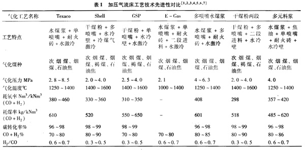

4.1 技术先进性对比
可以看出:
Texaco工艺由于采用水煤浆进料,因此氧耗率相对较高;由于采用耐火砖内衬壁,因此气化温度相对较低,因而碳转化率低,煤耗率较高;由于采用水激冷,因此H2/CO高,更适合做化工合成气。
多喷嘴水煤浆工艺由于增加了喷嘴数量,从而提高了气化炉内传质传热效果,使得碳转化率提高,氧耗率、煤耗率较Texaco有所降低;
多元料浆流程由于采用部分油代替水,使得水煤浆热值提高,因而煤气有效成分含量有所提高,碳转化率、氧耗率、煤耗率等指标比Texaco工艺有一定提高;
E-Gas工艺数据不全,但从气化原理分析,其煤气化效果与Texaco相当;但对于大型化装置来说,单喷嘴始终是一个缺陷。
干煤粉进料工艺普遍气化温度高、碳转化率高、煤气中有效气体含量高。相比较而言,Shell工艺由于采用多喷嘴,煤气激冷流程,碳转化率最高,但流程复杂;
GSP工艺采用下行水激冷流程,设备投资减少,但有效气含量降低,H2/CO高,更有利于作为化学合成气;
干煤粉两段工艺相对Shell工艺来说,减少了冷煤气循环和压缩,因此设备投资更少,但碳转化率相对较低。

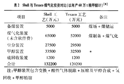

4.2 经济性能对比
一般而言,干粉进料比水煤浆进料投资高,运行复杂;多喷嘴比单喷嘴投资高,冷煤气循环激冷流程比水激冷设备投资大而运行成本低,黑水处理难度小。因此对于相同规模的煤气化装置来说,投资从大到小的相对排列顺序是:
Shell>干煤粉两段>GSP>多喷嘴水煤浆>E-Gas>多元料浆>Texaco
而运行成本Texaco最大,干煤粉相对较低。

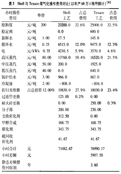

其中,以煤气化联产60万t/a甲醇为例,Shell与Texaco投资及运行成本如下:
 可以看出,虽然Shell方案投资比Texaco方案约高10%,但从技术先进性及操作费用上,采用Shell干粉煤气化工艺明显优于Texaco水煤浆气化工艺,其吨甲醇操作费用比Texaco约低7%,静态差额投资回收期约3.6年。此外Shell干粉煤气化受煤种的限制较小。另外,本文比较所选取的煤价为每吨200元,如果煤价再升高,采用Shell干粉煤气化工艺技术的优越性将更加显著。

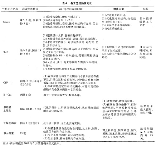

煤气化是一项复杂的系统工程,从工艺设计到完善的工艺流程需要长时间的不断完善。因此,对于新上装置来说,选择技术成熟度高的工艺是首选。
通过对Texaco、Shell等工艺商业实施情况及反映出来的问题的分析不难发现:
Texaco从商业运行至今在国内外有很多装置,经过多年的运行及改进,在工艺上已经成熟,装置能够在最短时间内达到设计要求。
Shell工艺先进,自动化程度高,存在的工艺和设备问题少。但是,由于工业化时间短,设备复杂,国产化程度低,工程设计周期长,待完全成熟仍需要一段时间。
多喷嘴水煤浆工艺是在Texaco工艺基础上发展起来的国产化技术,设计过程中吸取了Texaco的不少经验和教训。因此,工业装置相对比较稳定。
E-Gas工艺、GSP、两段干煤粉工艺在国内尚无工业运行装置,其成熟度有待检验。
多元料浆工艺虽然在国内已经推广了13套,但基本都是小型油改煤的装置,其总体设计并不多,因此工业运行中出现了很多问题,大规模工业化应用实际不成熟。
