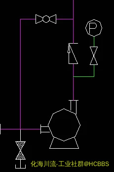

离心泵泵出口止回阀和打循环接口位置有没要求啊?
打循环 为了防止泵空转,想问一下  是在止回阀前 还是止回阀后呢?有没要求啊,求助

有个球阀的那个支路 打循环用的,防止泵空转,不知道描述的清楚不,请大家帮忙解答一下,谢谢

就按照你的图片安装。

不太正确。    你压力表在止回阀前,止回阀后应还有个截止阀,图上没画出来。按你现在的画法,压力表的计数是不准的。   回流口应放在止回阀前。
