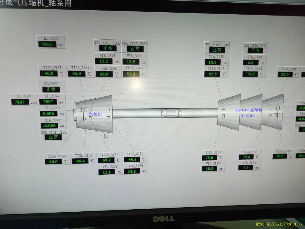

如上图所示,XIA3161和3162距今大概半月前显示数值是0.03和0.02左右,现在数值是0.006和-0.003虽然高限在±0.15,没有什么影响,问问各位汽轮机专家,出现这种情况都是由什么原因造成的,我是新手

有可能是负荷大小的变化造成的

符合没有变化,一直是7800转,47万循环量

轴位移探头也可能有问题,前段时间我们单位一台风机轴位移1mm报警,经检测是仪表故障。

会不会是蒸汽压力波动小了

蒸汽压力对这个也有影响吗?之前蒸汽压力是3.8Mpa,现在我把公用工程蒸汽官网压力设定到3.9了

确是不算什么,我想问问如果扩大了会是什么原因,如何处理

这么小忽略不计。
