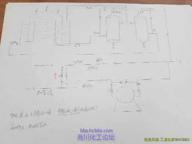

进压缩机的进口压力在2.2kpa左右,出口在58.5kpa左右,压差这么大,不会抽空吗?
还有管道乙炔气体走向完全没懂?麻烦各位帮分析下?

不用担心这个,除非回流阀全开,回流阀的主要作用在这里是为了平衡乙炔气总管压力的,因为送转化的乙炔气压力需要恒定,多台水环泵供气最方便的还是使用大回流阀调节压力。
