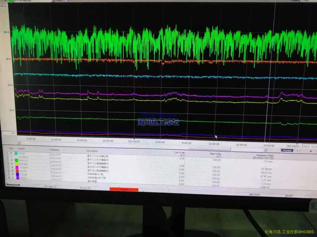

TRT  煤气余压发电机组 ,透平机轴承 轴振动最近出现无规律的波动,频率大约两天一次到一天两三次之间。
主要是1#轴承振动偏大,最大时超过报警值。 他的频谱基本就是工频,也没发现明显的削波。 没有转速接口测不到相位。
2#轴承振动较小,工频为主,有2-10倍频,波形上每周期两个极大的冲击信号怀疑是轴上的凹槽导致的。
发电机振动很好没有问题。
一般来说这种无规律的波动应该是由外因引起的,但是看趋势图,振动波动和工况没什么关联,就是突然出现然后过一段时间自己恢复。波动时,1#轴承向上波动,2#轴承基本上是相反的趋势,说明载荷分配上有变化?
另外,停机盘车的时候1#轴承的振动比其他轴承大一点。
不知道哪位大神能帮忙分析一下,我个人觉得可能的原因有 气流不畅,轻微摩擦,转子上有松动部件  三选一 ,但都不能完全对上号。。。

有点像临时热弯曲,动静碰磨引起热弯曲,振动高,不碰磨振动不高,气封齿松动或有异物进入!
发表于 2017-6-24 09:12:55
你的意思是在轴封处有摩擦? 异物进入的话应该一下就磨没了啊  详情 回复 发表于 2017-6-25 20:20

不规律的振动主要为异物刮蹭,轴承还可以通过振动冲击测量进行检测。2#轴承主要为松动。个人观点
发表于 2017-6-24 22:45:09
但是2#轴承振动比较小。。。而且时域图上那两个向下的瞬间冲击信号特别大,都超过正弦波本身了,不符合物理规律,我觉得应该是测点处轴上有两个凹陷造成的假信号。 盘车的时候振动偏大是不是能理解为轴弯曲 ? 还  详情 回复 发表于 2017-6-25 20:16
盘车的时候振动偏大是不是能理解为轴弯曲 ? 还是定心问题?
发表于 2017-6-25 20:16:26
能不能比较一下各时期频谱图,轴心轨迹呀,同时时域图结合一下速度值,如果随速度值升高就是转子固有缺陷,与轴承无关。你的情况个人认为最主要的是轴承一的不合理振动,我这一个电机有同样的问题,正在处理  详情 回复 发表于 2017-6-25 23:50

你的意思是在轴封处有摩擦?
异物进入的话应该一下就磨没了啊

建议考虑动静碰磨。
具体原因是由于叶轮两侧迷宫式汽封掉齿,然后与转子发生碰磨导致的。
以前我们单位压缩机就出现过楼主介绍的情况,最终解体检查发现是动静碰磨导致的。

看看地脚螺栓有没有松动,再看看轴承有没有松动。

先排除是不是仪表的问题。
