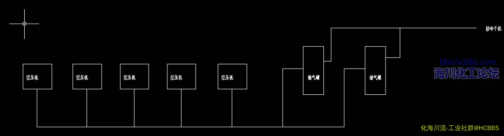

[求助] 空压机与储气罐的连接问题?
6867 |10
linz1234VIP会员 VIP会员 | 显示全部楼层 |阅读模式       最后访问IP福建省
头衔:  TA暂未设置
服务2亿工业人 [化海川流] 一键加入

合适

没看出不合理,很多都是这样的。

很好啊,没有什么不对。

每个罐子都有各自的切断阀吧

可以的,空压机后都有逆止阀的

储气罐一用一备,可以~~但是,空压机有必要配这么多么?一般就是一用一备(奢侈),两用一备~~

可以这样连接

可以啊  我这就是这样

可以的,每个后面加止回阀,防止启机倒转
