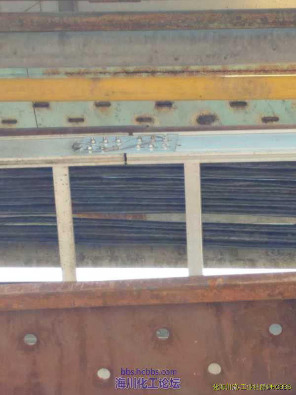

[求助] 请问电缆桥架使用这种跨接是否符合要求

可以的,否则也是打孔连接。

发表于 2017-6-18 19:44:12 | 显示全部楼层 |取消关注该作者的回复
设计院说合理,我们按着标准来的,我们装置也是
刚看到标准的要求是不符合的,因为连接板和桥架之间的链接有放火涂料阻隔,不导电  详情 回复 发表于 2017-6-18 21:09

发表于 2017-6-18 19:47:13 | 显示全部楼层 |取消关注该作者的回复
我们也是这样的。

发表于 2017-6-18 19:54:09 | 显示全部楼层 |取消关注该作者的回复
可以的,几乎都是这种链接,方便操作和安装。

 楼主| 发表于 2017-6-18 21:09:47 | 显示全部楼层 |取消关注该作者的回复
螺栓保证了电气连接
符合要求呀
测测两端电阻吧~~大于0.03欧就赶紧加导静电跨接吧~~
