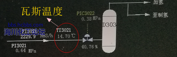

目前装置外来瓦斯温度低15°C左右,出于节能降耗的目的能否将瓦斯换热或者加蒸汽换热提高入炉温度?减少瓦斯的消耗?有没有这样实施的装置,是否可行?发一份流程图或者技改经验借鉴一下?如果可行有什么弊端?

量小意义不大,量大可以考虑,要综合来看。个人觉得意义不会很大,一般而言回收余热大多选择预热空气而不是预热燃料就是这个道理,具体要核算一下再看。
